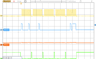

我正在使用 LAUNCHXL-CC26X2R1 与外部通信 L9963E 连接到 IC。
我的项目使用 TI SPI 驱动程序(spi.h) 中导出 SimpleLink CC13xx CC26xx SDK
在 SPI_POL0_PHA0模式(CPOL=0、CPHA=0)下运行时遇到问题:
即使 I SETtransaction.count =5、CS 引脚也会在每个字节后被拉高、导致传输分成多个段。

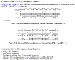

我不确定此行为是否与 TRM (第22.4.4.3章)中提到的单字或连续传输模式相关、但我在 TI SPI 驱动程序(SPI.hAPI)中找不到任何配置选项来更改此行为。
我想知道从何处更改此设置—无论是通过 API、SysConfig 还是通过修改低级驱动程序源代码。

    CC26XX 上的 SPI 外设将以这种方式运行、无法重新配置。  对于您介绍的最终应用、我通常建议在 SysConfig SPI 模块中选择三引脚模式。  然后、您将为 CS 引脚分配一个通用 GPIO、并在 SPI 传输前后(DE)将其激活。  这称为软件控制的芯片选择 SPI 用法。

    按照您的建议、我使用软件控制的 CS 尝试了3引脚模式。
    我使用 GPIO 手动控制 CS 引脚、它在 SPI 传输期间确实会按预期变为低电平。
    不过、我仍然可以看到时钟信号在每个字节后都有一个间隙(即使我设置 TRANSACTION.count = 5)。
    似乎 SSI 外设本身仍对每个字节进行分段、即使 CS 引脚在整个传输过程中保持低电平也是如此。
    有趣的是、当我切换到 CPOL=0、CPHA=1 (SPI_POL0_PHA1)模式时、时钟信号是连续的、字节之间没有间隙、传输按预期工作。
    遗憾的是、我的目标器件(L9963E)仅支持 CPHA=0、因此我无法使用此模式。
    在使用 CPOL=0、CPHA=0模式时、是否有办法将硬件 SSI 配置为保持连续时钟(无间隙)?
    感谢您的帮助!
    当您提到 SysConfig SPI 模块时、默认情况下"Min DMA Transfer Size"设置为10、这会直接影响 SPI 传输是否足够大以使用 DMA 而不是轮询(即字节间处理的延迟)。  您观察到的情况可能是权衡 SPI TI 驱动程序、因为事务中没有足够的字节。  因此、您可以选择减小最小 DMA 传输大小或增加每个事务的字节数。  我不知道当 CPHA 为1时、行为为什么会发生变化、但我不希望字节之间的延迟会影响与目标器件的通信。
