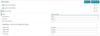

我使用的是 CC2340r5和 SDK 8.4
我使用的是 OAD 项目,在这种情况下,我想在 NVS 中存储一些20-30字节的数据,考虑到 CUSTOM_NVS 配置,如下所示
当我只构建和运行应用程序时、我能够正确地读取和写入数据。
但是、在使用 uniflash 与 mcuboot 更新固件后、PERSISTENT 和应用程序时会使用下面的地址
此外、通过使用(SimpleLink Starter 应用程序)、读取和写入将返回垃圾数据。
请告诉我我使用的地址是否正确。
