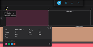

    您需要使用 CCS 调试器确保 g_TRTC 值不会进行四舍五入或删除最低有效位。  我也建议不要依赖睡眠功能可靠地消耗1秒时间。  以下是一个逻辑分析仪测试、其中 GPIO 每秒切换一次:
    该延迟将随着 g_TRTC 逻辑的增加而增加。  下面是改用 ClockP 超时的测试(或者您可以像 Test1一样选择 LGPTimer):
    不过、我希望将您的校准技术与实际时间进行比较能够 找到最佳的代码实现方案。
    Ryan
