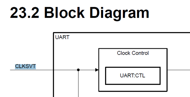

    下面的问题是、是否有可能不驱动 HF XT 以节省电力或出于某些其他原因?
    实际上、我在 CC2642上遇到的问题是 UART 是由 HF XT 驱动的、但我使用 UART 传输二进制文件、以便在用户的第二个引导加载程序中进行固件升级。 当芯片表面温度非常高(95°C)时、我们可以看到 HF XT 在 UART 的波特率不正确(CCFG 不会被擦除和重新编程)期间无法正常工作。 我们怀疑 HF OSC 正在驱动 UART、当我们像我在上面写的那样强制使用 HF XT 后、它可以解决问题。
    它是否会由于某种原因自动传输到内部 HF RC 来驱动 UART? 在 TRM 中、UART 由 CLKSVT 驱动、因此问题在于 CLKSVT (HFXT 或 HFOSC)上的时钟源更改策略。
    您好:
    CC2642是一款不同的器件、您应该能够控制 HFXT 之间的切换。 CC2745已移除并自行管理。
    Nima Behmanesh
    好的。 明白了、谢谢。
