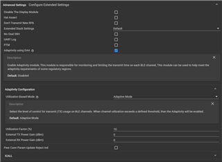

您好、TI
我想问一问底层协议栈中是否有内置的自适应 PHY 开关逻辑。 例如、如果我将2M PHY 设置为默认值、当信号质量下降时、系统是否会自动降级到1M PHY? 本质上、是否有一种机制可以根据实时链路条件动态选择最优 PHY?
此致!
普雷斯顿
    您好:
    栈不会自动为您执行此操作、而必须在应用中实现。 但是、它具有使用 DAA 的自适应性、这使您能够在保持法规要求的同时以更高的功率进行传输。
    Nima Behmanesh
