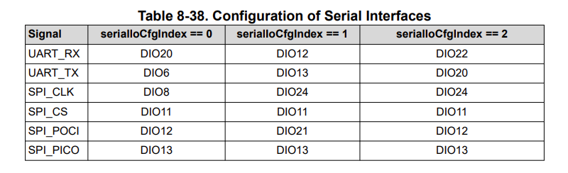

目前、我们正在 开发 CC2340R52E0RGE basic_ble 外设配置文件工程。  详细信息。
其中、在我们的设计中、UART_TX (DIO13) 和 UART_RX (DIO12) 以及 serialIoCfgIndex = 1 在 syscfg(器件配置)中配置这些参数。当通过 JTAG 加载代码时、引导加载程序条目和引导加载程序命令正在执行。
但随着新器件  的出现、我们发出了 0x55(引导加载程序提供了一种自动检测用于与之通信的 UART 波特率的方法。 若要与主机同步、引导加载程序必须接收值为 0x55 的 2 个字节。 如果同步成功、引导加载程序会返回一个由 2 个字节组成的确认、其值为 0x00 和 0xCC)、但 CC2340R52E0RGE 不响应任何命令。
为什么引导加载程序在  serialIoCfgIndex = 1 时没有响应、索引 1 的用途是什么?
谢谢你。
    尊敬的 Vignesh:
    索引本身用于设置预期数据打开的引脚、为了首先进入引导加载程序模式、我们需要使用 TRIGGER 引脚(默认为 DIO21)、只需在这里进行确认、而在 DIO 12 和 DIO 13 上发送数据之前、您确实使用了 TRIGGER 引脚来进入引导加载程序?
