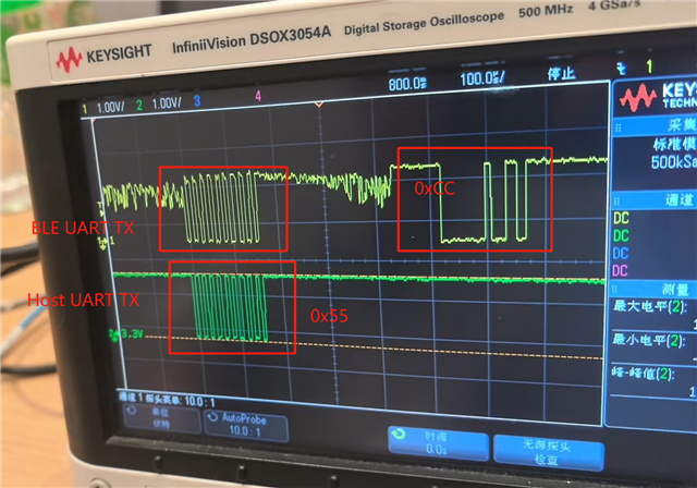

我的客户将 CC2652P7 与 ROM 引导加载程序搭配使用。
当主机 MCU 发送 0x55 时、CC2652P7 也将同时回复 0x55。 请参见下图。  这是正确的机制吗?
谢谢。

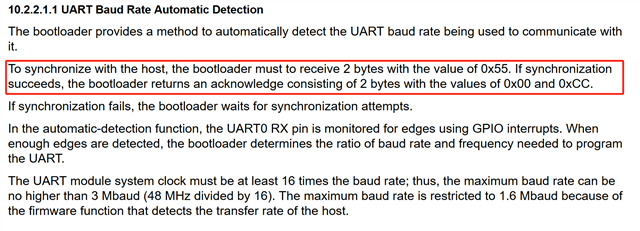

    以下是 ROM 串行引导加载程序接口应用 手册、以供进一步参考。   CC2652P7 似乎 确认波特率检测序列、然后它是否正确响应引导加载程序命令(ping,获取状态等)?  如果是、则该序列正确、并且 ROM 串行引导加载程序处于活动状态。

    这不是 SimpleLink F2 器件 ROM 串行引导加载程序的典型行为。  这是 LaunchPad 上自动波特率检测序列的逻辑分析仪屏幕截图。
    从这里可以看出、CC26X2 TX 线路(主机 RX)直到第二个 0x55 字节后的几微秒才由 CC26X2 驱动。  客户的示波器图像反映了类似的行为、但在此之前存在不稳定的电压电平。  客户的硬件可能处于主机 TX(CC2652 RX 线路)被动地影响(即“渗入“)CC26X2 TX 线路故障、直到 CC26X2 置为有效控制。  客户将需要测试多个电路板并检查其 RX/TX 线路设计、以确保它们没有电气连接。
