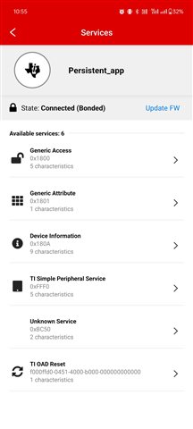

    嗨、Nima、
    如前所述、持久应用有时会开始广播、但通过 OAD 进行的软件更新未成功完成。 SimpleLink Connect 应用程序显示一些错误。 请查看下面的快照、并告诉我们问题可能是什么。
    我遵循的步骤:
    1. 开始对 OTA 刷写进行设备广播。
    2. 通过 SimpleLink Connect 应用连接到器件
    3. 连接后、.bin从浏览器中选择更新的软件文件。
    4. 已启动更新过程。
    5. 应用程序显示“等待重置 OAD 服务“。
    6. 之后、软件未更新、器件意外复位。
    7. 以前的功能停止工作,但持久应用程序继续广告。
    通过 BTool 进行相同器件 OAD 更新、它会成功更新。
    Btool & Simple Link Connect Mobile 应用程序的区别是什么。
    请查看上面的图片、让我们知道问题将会是什么。
    谢谢、此致
    Balaji Wankhede
