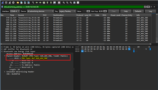

    您好、
    很抱歉耽误了回复。
    对于现有器件、广播 PDU 配置设置为 ADV_NONCONN_IND。 但是、我注意到、无法通过 SYSCFG 直接配置 ADV_NONCONN_IND。
    为了解决此问题、我将默认 SysConfig 生成的文件夹中的 ti_ble_config.h 和 ti_ble_config.c 文件复制到主工程目录中、并在编译过程中排除了原始文件。
    随后、我在代码中修改了以下参数:
    GapAdv_params_t advParams1 = {
      .eventProps =   GAP_ADV_PROP_SCANNABLE,
      .primIntMin =   160,
      .primIntMax =   160,
      .primChanMap =  GAP_ADV_CHAN_ALL,
      .peerAddrType = PEER_ADDRTYPE_PUBLIC_OR_PUBLIC_ID,
      .peerAddr =     { 0xaa, 0xaa, 0xaa, 0xaa, 0xaa, 0xaa },
      .filterPolicy = GAP_ADV_WL_POLICY_ANY_REQ,
      .txPower =      GAP_ADV_TX_POWER_NO_PREFERENCE,
      .primPhy =      GAP_ADV_PRIM_PHY_1_MBPS,
      .secPhy =       GAP_ADV_SEC_PHY_1_MBPS,
      .sid =          0
    向器件刷写固件并使用 BLE 监听器观察广播行为后、我发现 PDU 类型报告为 AUX_ADV_IND、根据我们的预期配置、这是不正确的。
    您能否建议如何正确配置设备以使用 ADV_NONCONN_IND PDU 类型?

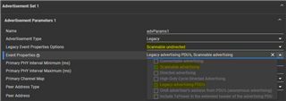

    尊敬的  Tarek:
    您有任何更新吗?
    存储体
    尊敬的 Bank:
    感谢您的耐心! 退一步、如果您想要非连接的可扫描非定向广播、请使用可扫描的非定向事件属性选项。 如果您想要非连接的不可扫描的非定向广播、请使用 非连接的和不可扫描的非定向事件属性选项。 我认为不需要从编译中排除文件。
    我希望这对您有所帮助!
