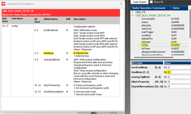

对于 CC2674 产品的 CEM 认证、此处将进行 DTM 测试–硬件配置基于内部偏置/差分模式。
此处使用 UN CCS 项目(无修改)。 附加 syscfg 文件。 选择了内部偏置/差分模式、但在测量传导发射时、观察到–60dBm 的灵敏度、这似乎对应于错误的偏置配置(外部)
但是、在使用 SmartRF Studio 以及将 biasMode 寄存器设置为‘0'时、灵敏度的测量值为–90dBm(请参阅下面的快照)、符合预期
您能告诉这里的问题是什么吗? 为什么 在第一次测量时似乎没有考虑内部偏置/差分模式?

    您好:
    通过直接连接到 CC2674P10 芯片输出端的同轴电缆和通过 DTM 模式控制的 CMW270 进行传导测量。
    在 PER 搜索测试中、CMW270 指示约为–60dBm、而我们预计约为–97dBm(在另一种使用带有外部偏置的分立式平衡-非平衡变压器的设计中获得的结果)。 在我们当前的设计中、我们使用的是 Murata IPC 平衡 — 非平衡变压器,应该激活内部偏置。

    尊敬的 Daniel:
    排除以下几项会很有用:
    • 用于控制 RFSW 的 DIO 是否配置为与 SmartRF Studio 7 设置中的 DIO 相同?
    • 如果导出 RF Studio 7 设置(具有所需的性能)并在 CCS 工程中使用这些设置、您仍然会看到降低的 RX 灵敏度性能吗?
    Zack
    您好:
      包含从 SmartRF Studio 中提取的无线电配置的 C 文件将被 我们 HostTest 工程中的 SysConfig 文件擦除。
    似乎我们设置的内部偏置配置正在被覆盖且未被考虑在内。

    尊敬的 Gilles:
    听起来在这种情况下、如果未正确读取 SmartRF Studio 7 设置,可能会出现更多的软件问题 — 我将向 SW 同事请教。

    您好 Gilles、
    感谢您的耐心。 确保 不会覆盖该文件的一种方法是从编译中提取 SysConfig 生成的文件。 为此、请转至 syscfg、通过取消选择该文件将其从构建中排除。 请查看下面的屏幕截图。
    我希望这对您有所帮助!
