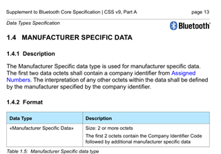

    您能否澄清一下您对广告的制造特定部分的含义? 许多商业产品使用此广告部分作为其自定义数据的最方便的地方。 我认为这是添加您的自定义数据的最佳位置。
    1 月
    如果我们在广播背景下考虑这一点、特定于制造商的信息将从标签 0xFF 开始、如下所示:
    <TAG: 0xFF> <DATA: [Identifier 2 bytes][some data N bytes]>
    据我所知、标签 0xFF 之后的信息包含 2 个字节、这是特定公司的标识符。 根据这些标识符、其他器件(如果可能)可以正确读取以下数据、并以某种方式用于自身。 BLE 文档中提供了这些标识符的列表。 我们在线提到、此标签 (0xFF) 可用于调试目的。 在这种情况下、标识符可以是任意的。 但是、如果我们要将我们的设备用于商业目的(即销售)、则必须定义此标识符。 否则、其他设备可能会误解我们。 要获得唯一的标识符、似乎需要向 BLE 协会支付会员费。 这条道路不适合我们。 基于这些想法、我似乎无法使用这种方法。
    因此、我想知道 BLE 标准是否允许出于个人目的(包括商业目的)使用 0x3D 到 0xFF 范围内的标签(标准未定义)。
    您好、
    我认为、AD 类型的范围当前标记为“保留“以供将来使用。 这意味着、从技术上讲、您可能能够使用它们、但如果它们在某个时候由规范定义、则您必须确保您的使用受到投诉。  最佳也是最常见的做法是使用公司自定义数据部分 0xFF。 如果您担心广告中有纯文本数据、则可以使用已知的私钥对广告中的数据进行加密。 另一种选择是在建立连接时执行验证、以确保对等设备未连接到冒名顶替设备。
