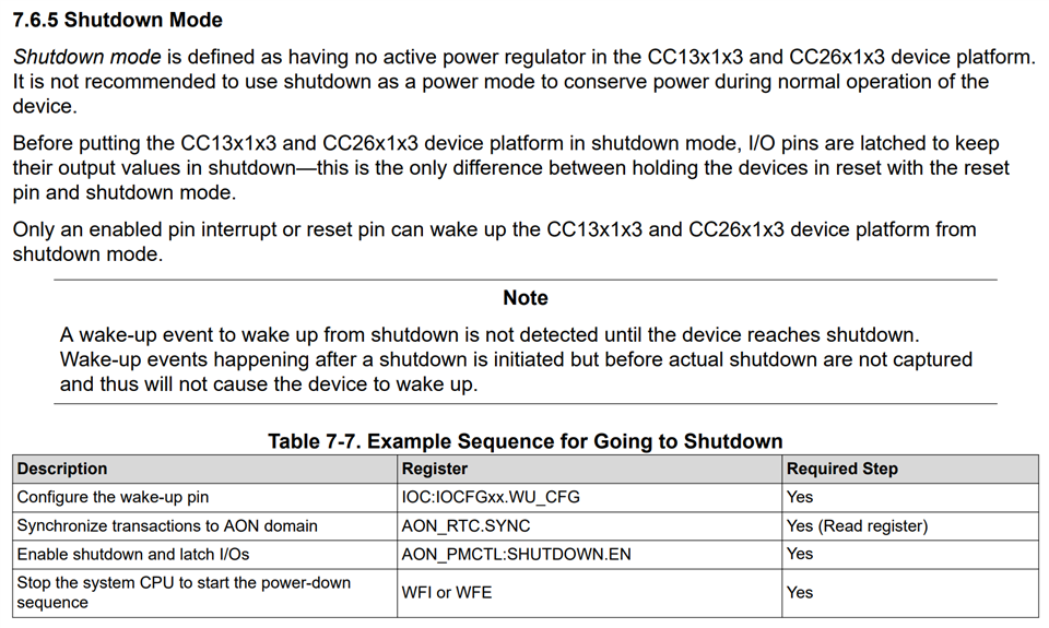

    根据 CC2652R1 TRM的第 7.6.5 节“关断状态“:
    当配置为从 SHUTDOWN 模式唤醒 (IOC:IOFGxx.WU_CFG) 时、IO 焊盘是电平敏感的。 当输入电平与设定电平(WU_CFG - 10:低电平, — 11:高电平)匹配时、焊盘将生成一个内部信号。 如果多个引脚配置为从关断状态唤醒、则必须仔细考虑以允许正确触发唤醒事件。 由于来自 IO 焊盘的信号在内部进行“或“运算以形成一个路由到内部边沿触发块的信号、因此当其中一个输入信号保持有效时、在释放有效输入之前、内部边沿检测块上不会有边沿信号。 换句话说、如果一个引脚保持有效(高电平或低电平,具体取决于配置)、则其他引脚在第一个引脚被释放或变为无效之前不会生成唤醒事件。
    这应该应用于所有 CC26XX TRM、包括  CC2651R3SIPA、相关团队现在已在文档中了解到这种监督。

    无论唤醒引脚活动如何、这些测量值都相当高、因为关断模式预计 器件上的 1 μA 功耗小于。  这可能是由于测量方法/工具或测试板上的其他有源器件造成的。
    我认为唤醒引脚激活的关断模式比待机模式的功耗更低、因为所有其他差分外设在关断序列期间都已关闭、但在满足所有条件之前、关断模式不会真正开始。
    Ryan

    在所有唤醒源处于非活动状态之前、器件不会真正进入 SHUTDOWN、之后在现有 SHUTDOWN 模式期间激活唤醒源将唤醒器件。  因此,没有矛盾。
