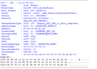

无法在 BTOOL 中获取完整数据,因为我在 NRF Connect Mobile 应用程序中获得,因此 我无法获取设备名称。 为什么它不读取完整数据?
    在 BTool 应用中、您可以看到读取的广播类型为 Legacy。 旧广播数据包最多只能发送 29 字节的数据。 在您发送的屏幕截图中,NFC Connect Mobile 应用程序接收 35 字节的数据,这只能在扩展广播包中使用。 您的外设可能同时发送旧广播包和扩展广播包、BTool 仅接收旧广播包。
    NRF Connect Mobile 应用程序也可能收听广播数据、但也发送扫描请求以获取额外的 29 字节数据。 然后、应用程序可能会将广播数据与扫描响应连接起来、向您显示接收到的所有数据。
    如果 NRF Connect Mobile 显示该数据包是扩展广播数据包、则应在 BTool 中扫描扩展广播。
    如果 NRF Connect Mobile 显示该数据包是旧广播数据包、则应使用 BTool 向外设发送扫描请求。

    它显示传统在 NRF 中,如何发送扫描请求到外设?

    您应该在 BTool 中选中“active scan“复选框、以便同时发送扫描请求。
    您可能会获得两个不同响应中的广播数据和扫描数据。 您可以在 此处的用户指南中阅读有关 BTool 的更多信息

    问题在于您的设备是被动扫描、而不是主动扫描。 这意味着 BTool 不会向发送可扫描广播包的设备发送扫描请求。 要解决该问题、您可以转到 Advanced Commands > GAP AE > GapScan_setPhyParams 并选择“scan_type_active"。“。 然后、您可以通过调用 GapScan_getPhyParams 来检查是否已启用该设置。
    正确设置此设置后、您可以重新扫描设备、您应该会在扫描响应中看到完整数据。
