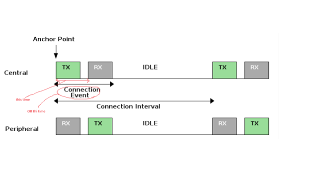

我正在考虑使用 CC2652R1F 上 SimpleLinkSDK 的“simple_peripheral"来“来测量 BLE 连接事件的时间。
我想我可以用“report.ConnEventCb()"注册“注册回调函数 Gap_Register、并使用可以从该函数获取的报告 (*pReport) 的成员“timestamp"。“。
1.“时间戳“的分辨率是多少? 是以微秒为单位吗?
2.我连续获得了“时间戳“、但它仅在为连接间隔设置的时间内发生变化。 它根本没有偏离。
连接间隔= 100ms 的示例:
 (仅左侧第 4 位更改。)
timeStamp1 = 123456789
timeStamp2 = 123556789
timeStamp3 = 123656789
我对此有一种奇怪的感觉。 是否“时间戳“存储了发生连接事件时的时间? 还是只是将连接间隔添加到初始时间戳?
3.“时间戳“何时开始?
我为我的糟糕写作道歉,但提前感谢你。

    感谢您的答复。
    1.我是否正确理解您使用的是“ClockP"或“或“LGPTimer",“,而、而不是使用结构的成员“timestamp"?“?
    2.如果我使用其中任何一种,如何获得连接事件的锚点,如“时间戳“?
      我要测量的时间是下图中的红色时间。

    你好。
    很抱歉解释不清楚。
    我要测量的时间是“外设接收来自中央器件的传输所需的时间“。
    此“从中央器件发送“包括用于保持 BLE 规范发送的连接的 ping。 如果是我创建的传输数据的时间度量、我想我可以将 ClockP 放在我创建的函数中。 但是、ping 不是这种情况。 因此、我想知道是否可以在 ping 传输的时间(或接近)启动 ClockP。
    PS:文本中使用的“ping"是“是指在连接事件中发送空数据的“空数据包“。
    此致。

    何时调用连接事件回调函数?
    用户指南指出、在 Gap_Register 连接事件结束时调用在“ConnEventCb ()“中注册的函数、是否正确?
    正确。
    是可以在连接事件回调函数中获取的时间戳吗?
    时间戳是 BLE 连接事件开始时的精确时间(锚点)。
    我希望这对您有所帮助!

    您好、Yasukane、
    我认为最好的方法是在发送数据包时将中央器件上的 GPIO 设置为高电平、在接收数据包时将外设上的 GPIO 设置为高电平。 将这两个 GPIO 连接到同一个逻辑分析仪。 这样、您将测量 GPIO 变为高电平之间的时间。
    我希望这对您有所帮助!
    Tarek D
