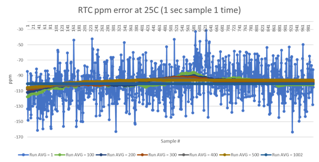

继续讨论链接文章的主题、我使用了外部振荡器 48M 计时器读取 RTC TIME8U 的值。 无论校准时间是 1 秒还是 5 分钟、它都非常接近理想值。 这对我来说很奇怪。 根据 TI FAE 给出的测试报告、内部 32.768K 的 ppm 误差如下所示
根据这些数据、32.768K 的平均 ppm 误差将下降约为–100ppm。 但是、我使用 48M 计时器进行校准。 无论 I 测试多少次、每秒误差值最多有 2 个计数。 因为它是 TIME8U 的值、每秒转换后约为 16us、这与数据不一致。 校准方法如下所示:

我还确保工程设置中的 syscfg 已正确设置为 LF RCOSC
1.我怀疑当 48M 计时器运行时, RTC 也使用 48M 振荡器运行,导致校准值与数据值之间的差异很大。 换句话说、RTC 实际上等于 48M、因此 RTC 和 48M 的理论值几乎相同
2.是否有办法确保使用 48M 计时器时,RTC 时钟源肯定使用内部 32.768K 振荡器?
    您好、Ryan、
    感谢您再次提出此主题、因为我已经与 TI 驱动程序团队进一步讨论 了 CC2340R5 LFOSC 校准
    1. 无论是否使用“LFOSC Compensation“、硬件都会在运行时根据 HFOSC/HFXT 校准 LFOSC(除非明确禁用)。
    2. “LFOSC Compensation“功能仅在待机期间适用。 它应该做的是安排额外的“虚拟“唤醒、为此、这些唤醒的频率需要高于系统所需的实际唤醒频率(由您的应用执行)、以便实际在系统唤醒之前捕获任何频率漂移。
    3. 对于 https://e2e.ti.com/f/1/t/1519507 、使用在运行 LFOSC 补偿功能时禁止待机的 LGPT 不会有任何改善、因为器件不会进入待机状态、并且 LFOSC 已经根据 HFXT 进行持续校准(如上面第 1 点所述)。
    因此、您在观察到的 RTC 严格遵循 48M 时钟是正确的、因为 LFOSC 在活动时根据 HFOSC/HFXT 进行校准、这是正确的、因为您在测试中完全使用 LGPT。  通过这种方式、 48M 计时器不能用于校准内部 32.768K RTC、因为它是在活动模式期间由硬件自动执行的、并且必须在待机模式下实现真正的 LFOSC 补偿。  ClockP 模块 (在待机模式下运行) 可用于在返回待机模式 Power_releaseConstraint (PowerLPF3_disallow_standby) 之前安排唤醒、Power_setConstraint (PowerLPF3_disallow_standby) 和延迟(建议 1ms)。  额外的活动周期将产生 LFOSC 精度和功耗之间的权衡。
