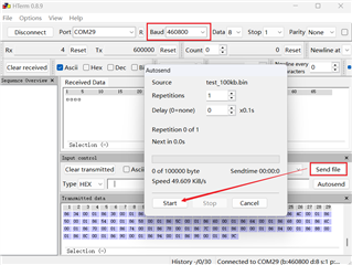

客户有一个项目要重现此问题(请离线联系我以处理该项目)。 要重现此问题、请按照以下步骤操作:
  1. 在 CC2340R5 LaunchPad 上运行工程。
  2. 连接到手机。
  3. 从电话请求 247 字节的 MTU。
  4. 启用电话通知。
  5. 使用 460800 波特率打开 UART 终端 (hTerm)。
  6. 通过 UART 向 CC2340 发送文件(我创建了一个 100KB 示例文件,如下所示)。

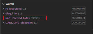

  7.  在 CCS 监视窗口中观察 uart_received_bytes。
重复步骤 6 和 7 并观察  uart_received_bytes 变量、每次 UART 终端向 CC2340 发送 100,000 个  字节、每次 UART_received_bytes 都比发送的字节少一个或两个字节。

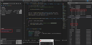

    我将尝试 WFI。
    我没有找到一种很好的方法来定位丢失的字节、我在 Rx 回调中添加了一些代码、以通过 UART 发回最后一个字节。 添加代码后、我发现问题可能发生在 2048 字节附近、即应用程序振铃缓冲区已满时。
    但我发现此 Tx 代码实际上增加了问题发生的机会、因此我不确定它是否本身引入了问题。
    如果没有 Tx 代码、100,000 字节中将会漏掉 1 到 3 个字节、因此很难确切地判断位置。

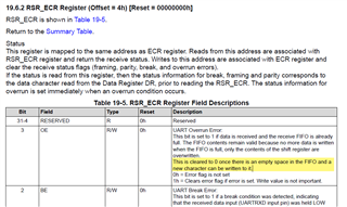

    如上所述、我发现  OE 位设置为 1 后 RSR_ECR 寄存器不会被清除。 我想就这一发现提供更多的细节、因为我不确定这是一个问题、还是只是我的执行情况。
    与 TRM 一样、一旦 FIFO 中有空空间、RSR_ECR 中的 OE 位就应清除为 0:
    但是、我发现一旦设置为 1、它就不会被清除、即使 RXFE 为 1、这意味着 FIFO 为空:
    这使得超限计数保持为 1、因为当 RSR_ECR.OE 为 1 时、不会再次调用超限中断。
    若要清除 OE 位、我在  UART2LPF3_hwiIntFxn 中添加了一些代码来清除此位:
    手动清除 OE 中断后、OE 中断能够再次被触发。
    我不确定这是硬件问题、还是只是对 TRM 的误解、您能帮忙确认吗?

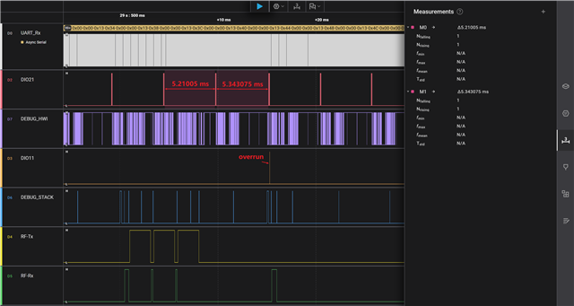

    首先、向 UART2LPF3_hwiIntRead 添加关键部分有助于消除  UART2LPF3_hwiIntRead 被更高优先级 HWI 抢占的情况(尽管由于我将在下面详细说明的原因,它没有完全消除它)、从而提高性能。
    但添加临界段后仍然可能发生 UART 溢出、因为可能会在 发生 UART2LPF3_hwiIntFxn 之前立即调用 RF_commandHwi。 为了验证这一点、我在 UART2LPF3_hwiIntFxn 和 RF_commandHwi 内添加了 GPIO 切换。 从逻辑布线中、我们可以看到 UART2LPF3_hwiIntFxn 由于被 RF_commandHwi 抢占而延迟:
    为了进行比较、调用 UART2LPF3_hwiIntFxn 的 UART2_READ 的常规间隔为 5.21ms、当问题发生时、间隔会延迟至 5.34ms。 这与 RF_commandHwi 执行的周期 (150us) 相匹配。
    波特率为 460800 时、该周期 150us 等于 7 个字节的传输时间、在此期间 UART Rx 无法启用。 因此、当下一个 UART_READ 被调用时、UART Rx FIFO 已满、导致发生溢出。 这也解释了较低波特率下不会出现该问题的原因。
    由于 RF_commandHwi 必须保持最高优先级、因此我想没有办法使用当前 UART DMA 实现完全消除该问题。 使用 DMA 乒乓模式似乎很普及、因为它可以实现连续数据传输、您认为这是一个好主意吗?

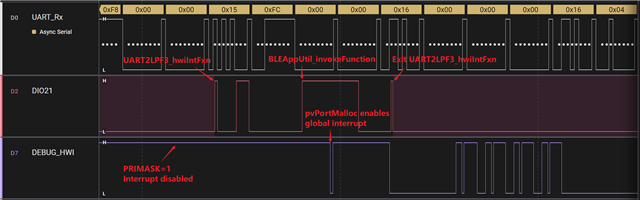

    PS: 如果临界区未完全消除抢占、这是因为我在当前实施中发现了一个小问题。 UART 回调调用 BLEAppUtil_invokeFunctionNoData、后者调用 pvPortMalloc 以从堆中分配内存、而 pvPortMalloc 调用 xTaskResumeAll、后者  对关键部分使用 taskEnter_Critical 和 taskEXIT_critical。 这些 API 并不用于 ISR 上下文、因此它们会意外启用全局中断。 虽然稍后的 HwiP_disable 调用将很快关闭全局中断、但此调用确实增加了 HWI 被更高优先级 HWI 抢占的可能性。
