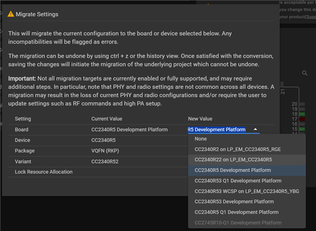

    一种权变措施是使用 CCS Theia 的图形界面使 SysConfig 迁移工程。 你可以做的是以下的:
    -在 CCS Theia 中打开您的项目
    -打开 SysConfig 文件
    -点击右上角的 CHIP 按钮打开设备视图
    -在设备视图中单击“切换“
    -在迁移设置中选择正确的电路板(如果您使用 RGE 封装为 CC2340R2,如果使用 RKP 封装为 CC2340R2)
    -当看到关于“名称“字段不存在的错误时,您可以点击“这里“按钮来消除错误并修复它。
    我希望此解决方法对您有用。 请不要忘记发送用于迁移项目的命令或方法,以便我们可以为其他用户解决此问题!

    SysConfig 的图形界面进行了迁移。
    我使用了以下迁移设置:
    Board -> None(我们使用定制板,无 Devkit)
    器件-> CC2340R2
    封装、然后自动更改为 VQFN (RGE)
    锁定资源分配保持选中状态
    按确认
    使用 Basic-BLE-Example 执行此操作时、我会得到一些与 R5 中存在但 R2 中不存在的 GPIO 相关的错误、以及我在第一篇文章中提到的错误。 定制软件中不存在 GPIO 错误、因为我没有在该软件中使用 GPIO、所以只剩下上面的错误。

    您好、
    我认为从 RKP 自动切换到 RGE 是意外的。 您正在使用 RGE 或 RKP 的 CC2340R2 软件包是什么? 如果软件包为 RKP、您必须在迁移弹出窗口中选择 RKP。
    如果您不确定 CC2340R2 MCU 的封装、RGE 和 RKP 之间的主要区别在于其尺寸:RGE 每侧有 6 个“引脚“、而 RKP 有 10 个“引脚“。
    Maxence
