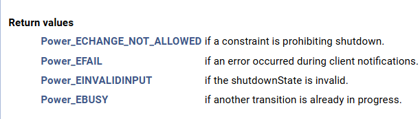

我们开发了一款关键产品、发现某些密钥会快速消耗电能。 目前、怀疑 Power_Shutdown 功能未成功执行。 我想知道在什么情况下 Power_Shutdown 函数可能无法执行、以及在调用 Power_Shutdown 函数之前和之后是否需要任何特殊操作。
附录:当前使用 FreeRTOS、当在最高优先级任务中检测到超时时、将调用函数 Power_sthutdown (0、0);

    您好:
    如果器件未成功切换到 SHUTDOWN、则  Power_shutdown  API 应返回结果。 您是否介意提供结果?

    我没有此 API 的返回值。 我只是觉得这里有风险,我想做一些防御性的编程设计
    您好:
    我没有此 API 的返回值。 我只是觉得这里有风险、我想做一些防御性的编程设计
    我看到、在这种情况下、我建议查看文档中特定 API 的描述并处理返回值。 您可以在此处找到这些内容: https://dev.ti.com/tirex/content/simplelink_lowpower_f3_sdk_9_10_00_83/docs/drivers/doxygen/html/_power_8h.html#a311d085ba6ecbeea0e279c52995892a5
    根据返回值、我们可以看到导致此 API 失败的原因:
    处理这些返回值将是防御性编程的好方法。
    此外、由于您使用的是 CC23xx、我还会查看该器件的特定电源接头: PowerCC23X0.h 文件参考
    其中包含有关 CC23xx 上特定电源实施的一些更多信息。
