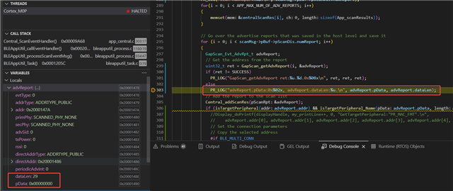

simplelink_lowpower_f3_SDK_9_11_00_18\examples\rtos\LP_EM_CC2340R53\ble\basic_ble
void uint32_t EventHandler (Central_Scan 事件、BLEAppUtil_msgHdr_t *pMsgData)
    Gap Scan_Evt_Adv Rpt_t advReport;
    GapScan_getAdvReport (I、&advReport);
   /* advReport.dataLen 不是 0、但 advReport.pData 始终为 0、指向 0 地址的指针。  */

    您能分享变量中的值在调试模式下的屏幕截图吗? 我不希望 pData 此时为空指针。

    我不启用任何优化。 它不会导致一些错误、只需每次打印相同的十六进制值。 工作正常(获取外围设备的高级名称)在您身边吗?
    图 1.
    图 2.
    图 3.

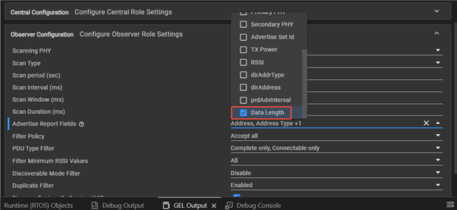

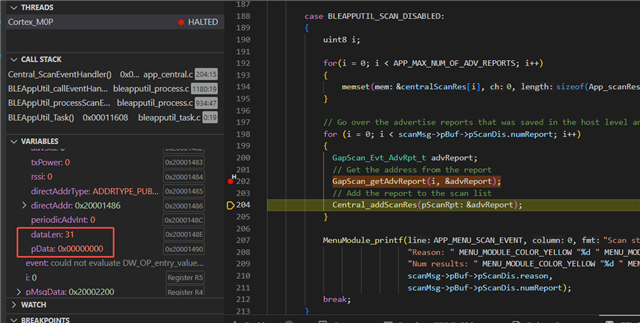

    我尝试使用  simplelink_lowpower_f3_SDK_9_11_00_18\examples\rtos\LP_EM_CC2340R53\ble\basic_ble 的原始演示、
    图 1. 而不在 syscfg 中选择“Data Length“(数据长度)。
    图 2.  在 syscfg 中选择“Data Length“(数据长度)。
    图 3.   在 syscfg 中选择“Data Length“后的测试结果。
    您好、
    进一步研究这一点、GapScan_getAdvReport () 字段似乎只会填充 SysConfig 的“广播报告字段“部分中选定的字段。 高级数据不是这些字段之一。 要提取广播数据、用户需要 将 BLEAPPUTIL_ADV_REPORT 事件添加到事件掩码中、并在事件掩码进入时将其提取。

    我尝试使用相同的 Sysconfig、  选择了“广播报告字段“--"地址“地址“、“地址类型“和“数据长度“。
    在 BLEAPPUTIL_ADV_REPORT 事件中、pData 也为 0。

    在 BLEAPPUTIL_ADV_REPORT 事件中、不能调用 GapScan_getAdvReport。 扫描的应用报告将显示在 scanMsg->pBuf->pAdvReport 中。 您可以从那里提取广播和扫描响应数据并打印出来。 你能试一下吗?
    1 月
    感谢您的支持! 我得到了 Adv 的名字。
