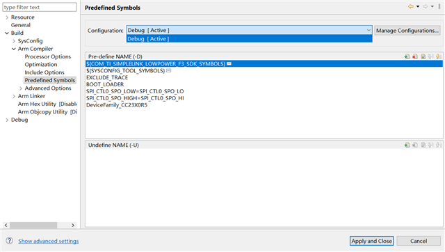

    我使用的版本是 SDK。在这个版本中、似乎没有启用 simplelink_lowpower_f3_SDK_8_10_01_02。MCUBOOT_VALIDATE_PRIMARY_SLOT
    2.定义 slot 时、主 slot 不应该是一个 app 程序吗?第二个插槽是持久性程序吗?因此、我将它的宏定义修改为
    然而、经过这样的修改后、没有任何效果。从待机模式运行到 app 程序仍然需要大约 4 秒。
