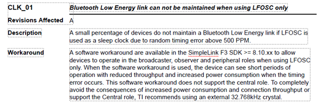

我们在使用外部 32k 晶体的新设计中遇到了问题。 我们尝试的一件事是使用内部振荡器 LFRCOSC,它奇迹般地 解决了我们看到的所有奇怪的问题。
但这里有勘误项 CLK_1:
用户指南的定制硬件部分对此进行了讨论。
https://dev.ti.com/tirex/content/simplelink_lowpower_f3_sdk_8_40_02_01/docs/ble5stack/ble_user_guide/html/cc23xx/custom-hardware-cc23xx.html
以上链接包含有关使用 LF RCOSC 的部分、但其中介绍了解决方法。
问题:
1) 只要您在 SysConfig 工具中选择 LFOSC、权变措施是否适用?
2) 摘自勘误项:“当使用软件权变措施时、当发生时序错误时、器件可以看到运行周期短、吞吐量降低、功耗增加。“  您能否量化 我们降低的吞吐量和功耗?  我们 大部分时间都不发送大量数据、因此在使用时、我们想知道这是否是一个问题?
3) 你还能告诉我们关于使用 LFRCOSC? 您是否听到过任何正面或负面反馈?
我们还观察到、如果通过上拉或下拉外部晶体的一侧来禁用外部晶体、问题也会消失。 一些栈代码是否会检测到此条件并切换到允许一切正常运行的东西? 一个更开放的问题是、如果禁用外部晶体、会发生什么情况?
    是的。 和高于 8.10 的 SDK 版本
    您能量化 我们降低的吞吐量和功耗吗?  我们 大部分时间都不发送大量数据、因此我们在使用时想知道这是否是一个问题?
    由于计时事件发生时的随机性、遗憾的是、我认为我们没有正式的验证数据。 功耗较高的原因是 CPU 进入工作模式、在软件中执行权变措施、然后立即返回睡眠状态、但这仅在发生时序错误时发生。 数据表的第 7.9 节显示了使用 LFRCOSC 的一些数据。
    关于使用 LFRCOSC、您还能告诉我们什么? 您是否听到过有关它的任何正面或负面反馈?
    根据我们在一些没有 LFRCOSC 的设计方面的经验、我们在非集中式工作时没有观察到任何功能影响。
    一些堆栈代码是否会检测到这种情况并切换到允许一切正常运行的代码? 一个更开放的问题是、如果外部晶体被禁用、会发生什么情况?
    有一种机制可以检测 LFXTAL 是否存在、这是在这种情况下发生的情况(TRM 的第 6.11.10 节)。 但是、我不确定 SDK/堆栈在这种场景中有什么作用。 我联系了一位软件人员、他们可能有其他信息。
