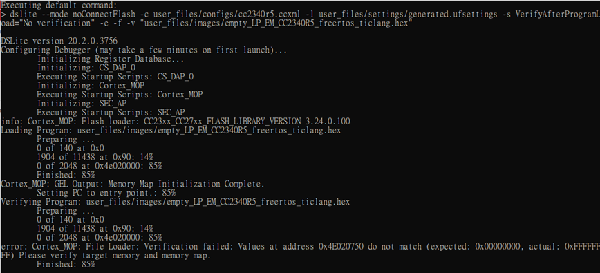

我的客户正在为 CC2340R2 准备试运行、但发现 dslite-Cortex_M0P.bat 的固件编程进度仅为 98%、未显示 100%。
 固件 编程似乎成功。

日志:

    看起来该错误是由验证失败引起的。 您的客户是否能够使用 UniFlash 的图形界面刷写设备? 客户是尝试刷新空白设备、还是之前刷新过该设备?
    该错误还可能是由 CCFG 中的无效 CRC 值引起的。 您是否运行未修改的 basic_ble 示例? 其他十六进制文件也会发生此错误吗?

    您好、Maxence、
    使用空示例时得到了相同的误差。
    UniFlash GUI 可正常运行。
    您看到的错误是 CRC 不匹配。 使用我们的 SDK 构建固件时、十六进制文件包含一个称为 CCFG 的部分、其中包含许多有关引导的有用信息等。 该 CCFG 还包含固件的 CRC 值、您可以将其视为固件的哈希值。 上传固件时、CRC 计算由固件编程工具执行、并将其与固件的 CRC 值进行比较。
    在 CRC 匹配的情况下、一切正常、并且固件成功刷写。 如果 CRC 不匹配、根据您使用的工具、可能有两种行为:
    - Uniflash 将假定上传正确,您忘记添加 CRC。 它会将 CRC 本身写入闪存并继续刷写。
    -其他工具可能不做这个假设,并将停止刷写过程。
    在您的情况下、解决方案是将 CRC 值添加到 CCFG 中。 SDK 在下提供了 CRC 工具  C:\ti\simplelink_lowpower_f3_SDK_9_11_00_18\tools\common\crc_tool  将 CRC 添加到固件的配置文件。
    在大多数示例项目中、CRC 作为编译后步骤添加了以下命令:  ${COM_TI_SIMPLELINK_LOWPOWER_F3_SDK_INSTALL_DIR}/tools/common/crc_tool/crc_tool patch-image ---elf ${BuildArtifactFileBaseName}.out -symbol-prefix ti_utils_build_GenMap_sym_crc_CCFG -o ${BuildArtifactFileBaseName}.out
