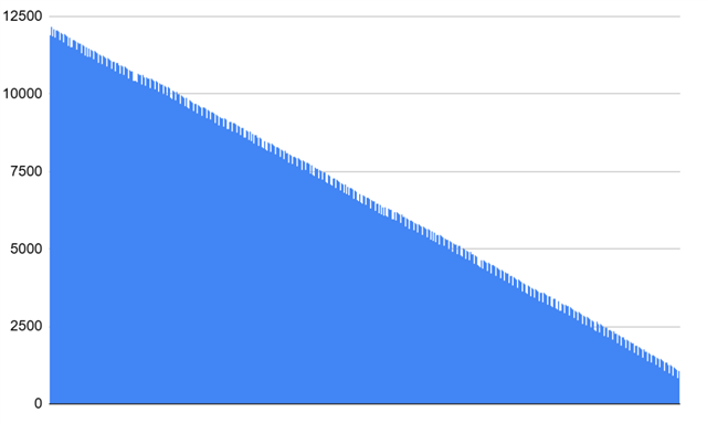

我正在开发基于 TI-RTOS 和 CC26xx 平台 (CC2652P) 的 BLE 应用、但我遇到了一个渐进的堆存储器泄漏、我一直使用 ROV 和 iCall_getHeapStats () 进行调试。
Wrench 问题总结:
每 3–4 秒,我会观察到可用堆内存中有 24 字节的减少(通过 iCall_getHeapStats ())。
随着时间的推移,空闲堆稳步减少,永远不会回收。
一段时间后、系统崩溃、需要复位
Eye️ ROV 中的观察结果:
这种情况会持续发生。
当我将任务堆栈大小从 1024 增加到 2048 时,系统无法启动(可能是由于 RAM 耗尽),这进一步指出了可能的内存泄漏。
test tube 我检查的内容:
对 iCall_malloc 和 GATT_BM_alloc 的所有调用都具有相应的 iCall_free 或 GATT_BM_free 调用(在我可以验证的范围内)。
我使用 iCall_getHeapStats () 来监视内存。 它确认堆以一致的 24 字节块泄漏。
还附加了运行时对象视图

    最可能的答案是您忘记释放软件的内存分配。 我们的 BLE 栈通常自行处理所有必要的分配和取消分配、因此您应该在代码中查找缺少的自由空间。
    调试的一种方法是首先检查分配的数量:在 ROV 中,您应该能够看到您提到的可用堆内存的数量,但也可以看到程序生命周期中发生的分配和取消分配的数量。 这将允许您检查它是泄露的 24 字节分配、还是泄露的多个较小分配。
    另一个调试步骤可能是查看软件何时泄漏。 您每次收到通知时是否泄漏 24 字节? 它是否也泄漏在连接外部? 当您已连接但未收到任何通知或 ATT 请求时、它是否会泄漏?
    最后、您可以尝试检查正在分配的结构之一是否恰好是 24 个字节。 您可以使用 C 函数 sizeof 来检查该情况、也可以通过自行计算来了解结构的大小。 如果您要分配的结构为 24 字节、并且您不时丢失 24 字节的堆存储器、那么此结构的分配很可能就是问题所在。

    只是为了添加一些背景:我开始研究这一点的原因是因为我观察到 PER(数据包错误率)突然从 0%跃升至约 50% 一次 堆的总可用大小降至~12 KB 以下 ,然后它保持高 — 即使当 RSSI 和 SNR 仍然非常出色
    您认为此行为是否与堆内存耗尽或碎片有关? 在达到临界点之前、泄漏(每隔几秒 24 字节)可能会对性能产生静默影响。

    让我更详细地解释一下我如何衡量行为以及我观察到的内容。
    由于此设置中尚未实现 UART、因此我收集的所有数据(包括堆内存信息和数据包错误率 (PER)) 都通过 BLE 传输。
    PER 测量值
    PER 会在BtC_processConnEvt函数内进行跟踪、其中我会同时计算正确和错误的数据包。 每次记录 80 个正确的数据包或 80 个错误的数据包(以先到者为准)时,通过 BLE 发送数据BtC_send_info
    堆监视
    在处理系统级消息后、堆内存数据在主循环中收集、例如:
    • GAP_MSG_EVENT
    • GATT_MSG_EVENT
    • HCI_GAP_EVENT_EVENT
    然后、while循环处理来自其他任务或上下文的消息、使用:
    Util_dequeueMsg → BtC_processApplicationMessage → ICall_free(pMsg)
    似乎是这样 24 字节泄漏 期间发生 BtC_processApplicationMessage某些消息类型 、我仍在确认。 此函数处理应用程序的自定义消息。
    观察结果
    • 可用堆大小合计 最大块大小 两者均从 13KB 左右开始、并逐渐降至零。
    • PER 保持 0% 直到总可用大小降至~12 KB 以下。
    • 在那一刻,我就决定好了 50% 、然后继续上升到 80% 随着总可用大小接近零。
    • 为了确认效果,我人为地强制释放 24 个字节(通过在循环中添加第二个)ICall_free(pMsg)。 减少 稳定的总可用大小 、但是 “Max Block Size(最大块大小)“仍然减小 增加 24 个字节、PER 仍增加到 80%。
    • 堆数据存储在变量中并在中发送  BtC_processConnEvt, together with the PER via BtC_send_info
    有道理吗? 你有什么建议吗?
