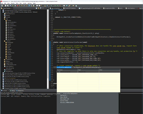

器件型号:CC2340R5
MCU:CC2340R53
角色:外围设备
步骤:
  1. 电路板外设 (CC2340R5) 连接到客户端/中央器件
  2. 连接后、我们会发送 GAP_UpdateLinkParamREQ 来更新连接参数更新 (BLEAppUtil_paramUpdateREQ)
  3. 客户端不回复(这是我们要测试的失败情形)或客户端拒绝连接参数请求。
  4. 在 n 秒后板、如果客户端没有应答、则重试以调用 GAP_UpdateLinkParamReq(测试的 n 值为 5 或大于 30 秒)
  5. 第二次调用 GAP_UpdateLinkParamREQ 时、它返回 bleAlreadyInRequestedMode
问题:
如果客户端未回复 外设、则外设无法再次请求连接 参数。
您可以找到已 修改为复制问题的 basic_ble_LP_EM_CC2340R5_freertos_ticlang。
是否有重新建立连接参数请求的过程?
附上了  GAP_UpdateLinkParamReq 返回失败时调试会话的 2 个图像
在场景 2  BLEAppUtil_paramUpdateReq return   bleAlreadyInRequestedMode 中、如果客户端不反馈连接参数请求更改、
在场景 1  BLEAppUtil_paramUpdateReq return bleProcedureComplete 中 、如果客户端拒绝连接参数。
我也可以在专用通道中提供 pcap 文件。
e2e.ti.com/.../4682.basic_5F00_ble_5F00_LP_5F00_EM_5F00_CC2340R5_5F00_freertos_5F00_ticlang.zip

    下面是 pcap 文件的 2 个屏幕截图,以帮助您。
    场景 1 中央忽略连接参数请求
    1. 已建立连接且集中使用连接参数超出范围
    2. 5 秒钟后外设请求连接参数更改
    3. 集中忽略(这不是拒绝,它忽略,根本不回复)
    4. 5 秒后、外设再次尝试请求 conn param 更新
    5. BLEAppUtil_paramUpdateREQ 发回 bleAlreadyInRequestedMode
    Scenarion 2 中央拒绝连接参数请求
    2. 5 秒钟后外设请求连接参数更改
    3. Central 拒绝新的连接参数
    5. BLEAppUtil_paramUpdateReq 发回  bleProcedureComplete
    如果您需要更多详细信息、请告诉我、两种场景都可以使用我提供的固件进行复制。

    我分享了 2 个视频、以展示我们如何成功实现 2 个场景、并为固件项目提供一些小的更改。
    错误 0x11
    1. 与参数的连接超出范围(最短间隔 10ms)
    2. 5 秒外设请求新参数后(最短间隔 15ms)
    3. 中心 忽略该消息
    4. 45 秒(或 5 秒)后、外设尝试发送新的 连接参数
    5. 函数  BLEAppUtil_paramUpdateREQ return  0x11 (bleAlreadyInRequestedMode)
     e2e.ti.com/.../error-0x11.mp4
    错误 0x1A
    3. Central 发回 connectio 参数以保持 10ms 的间隔
    4.  接收到 BLEAPPUTIL_LINK_PARAM_UPDATE_EVENT 后、外设会立即重试以发送新的连接参数请求
    5. 函数  BLEAppUtil_paramUpdateREQ  返回 0x1A (bleProcedureComplete)
    e2e.ti.com/.../error0x1a.mp4
