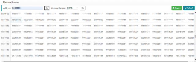

CC2745 我测试了安全启动、使用了官方工程的默认配置、并烧录了 basic_persistent_LP_EM_CC2745R10-Q1_freertos_ticlang_sb.hex 和 basic_ble_oad_onchip_LP_EM_CC2745R10_Q1_freertos_ticlang_sb.bin 文件。 芯片启动后、会运行 basic_persistent 程序。 我读取了芯片上 0x00 的固件区域、发现它是 0xFF、这意味着只有 0x31000 具有固件、并且 0x00 中的固件已擦除。 有关此问题尚未解决、请参阅我之前的文章: e2e.ti.com/.../5766226
我的要求是使用安全启动。 在量产过程中、芯片将使用两个固件进行编程:basic_persistent 和 basic_ble_oad_onchip。 我希望安全启动优先考虑上电时检查 basic_ble_oad_onchip 的有效性。 如果有效、则应直接运行 basic_ble_oad_onchip。 如果无效、则运行 basic_persistent。 应如何配置此要求以实现?

    此操作在示例中默认完成、因此无需进行配置。 如果查看工程的 SysConfig 文件中的安全配置设置、您将看到其中一个工程的版本号低于另一个工程。 安全启动将始终引导至版本号最高的映像。
    该示例的工作方式实际上与您所说的非常相似、当发生更新时、它会使当前运行的映像无效。
    CC2745 我测试了安全启动、我使用了官方工程部门的默认配置、并烧录了 basic_persistent_LP_EM_CC2745R10-Q1_freertos_ticlang_sb.hex 和 basic_ble_oad_onchip_LP_EM_CC2745R10_Q1_freertos_ticlang_sb.bin 文件。 芯片启动后、会运行 basic_persistent 程序。 我读取了芯片上 0x00 的固件区域、发现它是 0xFF、这意味着只有 0x31000 具有固件、并且 0x00 中的固件已擦除。 有关此问题尚未解决、请参阅我之前的文章: e2e.ti.com/.../5766226
    要刷写这些映像、必须遵循特定的刷写序列。 你 无法同时刷写两个映像 。 如果要同时刷写这两个映像、必须使用 srec_cat 等工具将它们组合成一个映像。
    1.首先通过执行两次批量擦除来确保芯片为空白。 这也会清除 HSM 固件。 这样做是为了确保器件处于已知状态。
    2.刷新位于中的.out 文件 /bin/hsm/cc27xxx10_hsm_fw_v3.0.0.out 文件中。 刷写后、复位器件、并确保 EVM 上的绿色指示灯闪烁或亮起。 这将刷写 HSM 固件、无需进行多个闪存。
    3.确保通过 Uniflash 将 HSM 固件加载到器件上:
    单击  读取 HSM 系统信息  配置。 如果成功、您应该会看到 HSM 版本信息。
    4.使用 Uniflash 刷写 basic_ble_persistent_sb.hex 文件。
    5.刷写 basic_ble_oad_onchip_sb.bin 文件之前、请确保中的设置  Settings & Utilities  -->  在编程加载之前、请勿擦除 被选中。 如果您在未设置此设置的情况下刷写器件、之前的映像将被擦除。
    6.连接到设备并执行 OAD。
    如果您发现无法将任何内容刷写到设备中、可能是因为设备输入了 ROM 紧急。 为了摆脱这种情况,你必须再次擦除芯片(并继续重试,如果它失败),使其摆脱 ROM 恐慌。
    如果您遇到任何问题、请告诉我。
    Nima Behmanesh
    您好、
    我使用脚本命令将 basic_persistent_LP_EM_CC2745R10-Q1_freertos_ticlang_sb.hex 和 basic_ble_oad_onchip_LP_EM_CC2745R10_Q1_freertos_ticlang_sb.bin 合并到单个 test.hex 文件中:
    srec_cat.exe -o test.hex - Intel basic_ble_oad_onchip_LP_EM_CC2745R10_Q1_freertos_ticlang_sb.bin — 二进制-offset 0x31000 basic_persistent_LP_EM_CC2745R10-Q1_freertos_ticlang_sb.hex - Intel
    刷写 TEST.hex 后、basic_ble_oad_onchip 程序会运行(通过蓝牙名称确认)、但当我使用 UniFlash 读取地址 0x00 处的数据时、数据全部为 0xff、这意味着 basic_persistent 应用程序仍在被擦除。 我的目标是、当两个应用程序都有效时、系统应该跳转到并运行 basic_ble_oad_onchip 应用程序(而不擦除 basic_persistent)。 但是、当我执行 OAD 更新时、我将擦除 basic_ble_oad_onchip 应用程序的标头、然后重置系统、此时我期望程序跳转到并运行 basic_persistent 应用程序。

    您好、
    我发现解决方案是做几个更改:
    1. basic_persistent 应用程序必须放在辅助插槽中、并且其固件版本必须设置为与 basic_oad_onchip 相同的版本。
    2. basic_oad_onchip 必须放在主插槽中,并且其版本必须与 basic_persistent 固件版本匹配。
    进行这些更改后、您可以组合映像并刷写它们、而无需擦除任何槽位。
