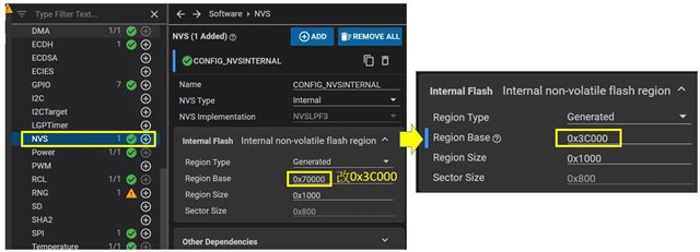

我的产品采用 CC2340R52N0RGER (VQFN-24) 封装。
LP-EM-CC2340R5 的主机测试示例代码使用 CC2340R52E0RKP (VQFN-40)。
我参考了此“移植和迁移指南“来更改  CC2340R52N0RGER 的主机测试示例代码。
我尝试了许多配置、但无法使产品正常工作。
下图是我的设置、我想询问还需要修改哪些内容?
我之前已在另一个产品中成功完成了从 R5 到 R21 的主机测试代码修改。

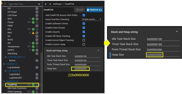

除了与封装和 GPIO 配置相关的更改外、我还修改了 NVS 和 FreeRTOS 设置。
根据上述经验、从 CC2340R52E0RKP 迁移 到 CC2340R52N0RGER 时、是否还需要这两个设置
总之、我想知道哪些配置更改是必要的。
谢谢你。

    您应参考 RGE QFN24 封装变体指南 、而不会对 FreeRTOS 堆大小或 NVS 区域库进行更改、至少在确认基准有效之前。  DIO22 不再可用于 UART RX、因此您需要找到与定制电路板设计需求相匹配的不同引脚。  您是否有意启用 UART 流控制(因为默认 host_test 示例中未包含该控制)、并且它是否在您的 RKP 版本上正常工作?  您是否已确认 RGE 定制设计能够运行基本的 TI 驱动程序代码?  请记住、FCFG 引导加载程序引脚和入口电平未保持活动状态、这将强制器件在启动时进入引导加载程序模式。  如何确定器件或项目无法正常工作? 这也是考虑升级到最新 SimpleLink F3 SDK 的理想时机。

    我的 UART 设置已修改为 DIO6 (TXD) 和 DIO20 (RXD)、并保留原始的 NVS、FreeRTOS 值。
    但是、我尝试了两种不同的设置:一种使用原始的 2 线 (TX、RX) 主机代码、另一种启用了流控制 (TX、RX、CTS、、RTS)、但它仍然不适用于我的产品。
