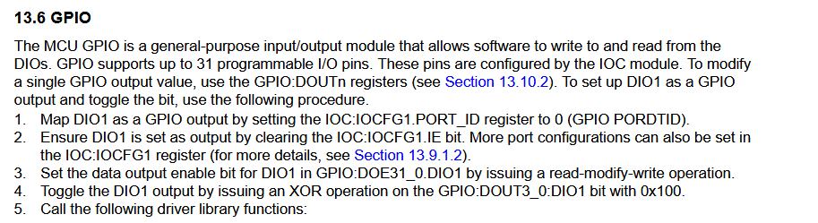

您好:
我浏览了 DIO 一章。根据这个屏幕截图、从这个 TRM 页面、您能否确认我是否可以将任何可用的 DIO 用于 I2C 接口?
    您好、Ryan、
    您可以在 CC2652R 上使用任何可用的 I2C DIO。  它可以使用 SysConfig 和 I2C TI 驱动程序进行配置、因此您无需直接处理寄存器。
    Ryan
