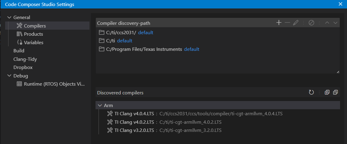

我正在为一个希望将其代码发布为静态库的客户提供支持。 我曾尝试按照 CCS 用户指南所示、输入 Belo 命令并返回未找到 TI Arm 编译器的错误。
c:\Users\A0503807\Island-CC2745>C:\ti\ccs2031\ccs\eclipse\ccs-server-cli.bat -noSplash -workspace "C:\Users\A0503807\Island-self" -application com.ti.ccs.apps.createProject -ccs.name TTE_test -ccs.device CC2745R10 -ccs.outputType staticLibrary
# Creating project 'TTE_test'...
  !ERROR: No TI Arm compilers, supporting device 'CC2745R10', are currently installed
Done
但我已经检查了 CCS 设置、并在这里设置了正确的设置。
您能解释一下为什么我无法创建它吗?
    您好:
    CLI 命令默认使用较旧的 TI Arm 专有编译器、而不是较新的 TI Arm Clang 编译器。 由于未安装/发现该编译器、因此会收到该错误。
    要显式指定 TI Arm Clang 编译器、请添加以下选项:
    -ccs.toolchain TICLANG
