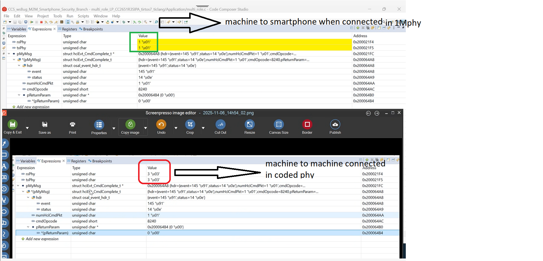

观察结果:
当我检查调试器中的值时:
相匹配 呈指数衰减 观测 结果
机器Left right arrow智能手机 0x01 (1M PHY) 0x01 没错
机器Left right arrow机器 0x04(编码 PHY) 0x03  意料之外
根据 PHY 定义:
#define LL_PHY_1_Mbps 0x01
#define LL_PHY_2_Mbps 0x02
#define LL_PHY_CODEED  0x04
该值0x03与任何定义的 PHY 不匹配
问题:
为什么HCI_LE_ReadPhyCmdrxPhy = 0x030x04使用编码的 PHY 连接时返回、而不是返回?
这是预期行为还是表示混合 PHY 模式?
我随附了屏幕截图、其中显示了连接期间的变量值。
谢谢你。
    您请求的 HCI 命令的返回值不由 Texas Instruments 定义、而是由蓝牙规范定义。
    特别是 第 4 卷 E 部分第 7.8.47 章。 蓝牙规范的 LE READ PHY 命令读取 以下内容:
    因此、当您发送 HCI ReadPhyCmd 命令时、0x03 是预期的返回值。
    您找到的定义可能是 TI 定义的、并在内部用于其他计算。 但是、当直接发送 HCI 命令时、0x03 确实是 LE 编码 PHY 连接的正确返回值。
    L é a.
