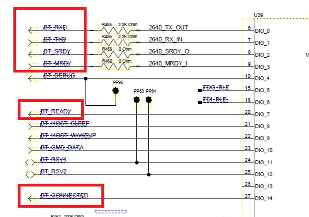

我的客户遇到了一个 CC2640 之所以重置的问题、是因为某种原因、但我们不知道如何解决。 双方都是 CC2640
这是针对不同信号的硬件设计和引脚多路复用器。

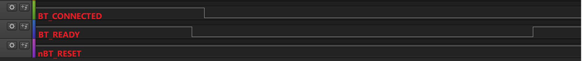

下图显示了蓝牙连接丢失的时刻。
我们可以看到 BT_READY 引脚由 BT 芯片 CC2640 拉至低电平、而 CC2640 表明 BT 连接由引脚 BT_CONNECTED 丢失、同时 NBT_RESET 引脚没有变化。

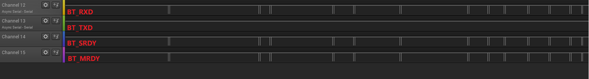

可以看出 (BT_TXD) 当从底座获取 CC2640 扫描仪时、IM6ULL 没有向 CC2640 发送任何数据、如下图所示。

    第一步是确保复位原因是什么。 为此、您可以读取 AON_SYSCTL:RESETC.RESET_SRC 寄存器的值。 这将给出重置原因。 当您看到有误复位时、请在软件开始时阅读此寄存器、并回复此主题并说明复位原因吗?
    读取寄存器的代码应如下所示
    uint32_t resetReason = HWREG(AON_SYSCTL_BASE + AON_SYSCTL_O_RESETL);
