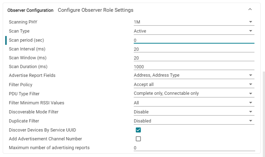

我使用 CC2745R10-Q1 电路板作为中央器件。 电路板持续扫描并连接外设 10 秒、然后断开连接;20 秒后、再次连接 10 秒 此周期必须连续发生、但我们可以观察到、在 2 或 3 小时(时间不确定)后、它会停止生成广播报告、因此无法连接到 外设。

    有几个问题以便我可以更好地为您提供支持、您能为我提供您所使用的 SDK 版本吗? 您使用什么参数或代码在外设端发送实际广播?
    Eshaan
    我正在使用 SDK“simplelink_lowpower_f3_SDK_8_40_00_61"。“。
    我认为这不是外设侧的问题、因为外设持续广播。 扫描中央设备并连接外围设备(遥控器)10 秒、然后断开连接(10 秒后) 外设侧发生断开连接)。 按下 20 秒遥控器按钮后、FOB 开始广播、然后中央连接到外围设备;此循环仅持续约 2 - 3 小时、然后中央停止以生成广播报告。 我使用了一个标志来检查扫描是否已禁用、然后我观察到未设置标志意味着正在进行扫描。 我创建了其他线程、该线程持续工作(20ms 延迟)、这意味着其他功能正常工作、而不是广播数据包。

    我可以看到中心角色参数的 sys config 变量吗? 您发送的第一张图片是针对观察者角色配置、但当 BLE 处于观察者角色时、它根本无法发起连接、因此与您附加的代码不一致。
    此外、每次中央设备收到来自外设的广播数据包时都会生成 BLEAPPUTIL_ADV_REPORT、因此如果您未到达该事件、并且扫描工作正常、我怀疑外设存在问题。 您是否有任何方法来捕获 BLE 数据包? 我想确认外设是否正在传输数据包、或者在连接开始失败时外设在接收端的问题。
    Eshaan
    我使用“simplelink_lowpower_f3_SDK_9_11_01_16"SDK 进行“ 进行了测试、该 SDK 工作正常。 我认为较旧的 SDK 中存在问题(错误)
    好的、听起来不错、问题现在已经解决了吗?
    是的
