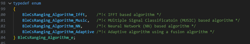

我们将使用 信道探测 (CS) 上的该特性 SimpleLink CC2745R10-Q1 并且需要澄清各种测距算法。
我们需要有关的详细文档 NN(神经网络)算法 内部运行、包括特定的 通道特性(输入) 利用。 我们还需要精确的 存储器占用空间(RAM/闪存) 最小值。
此外、您能否确认 自适应算法 智能地融合 IFFT、NN 和音乐的结果?
如果是、我们进行了一系列测试和  自适应算法 通过可得出 准确的距离 (接近地面真理),而,其各个组件  NN. IFFT 返回 零 (0) 、和 音乐 返回 A 值差/不正确 。 请说明一下吗?
感谢您的技术支持。

    1.无法提供 NN 内部操作的详细文档。 NN 是由我们的团队开发的、我们不提供有关算法内部的更多详细信息。 不过、我可以为您获取内存编号。
    2、自适应算法使用 NN 和音乐算法。 从较高层次来看、音乐将用于 LOS、而 NN 用于 NLOS。
    3.音乐是有效的 LOS 情况。 您是否在 NLOS 环境中测试了音乐? 此外、NN 和 IFFT 的所有值均为 0?
    此外、您正在使用什么 SDK? 您使用的天线配置是什么?
    请告诉我。
    Isaac

    1.如果可能,是的,您能否为我们提供一些关于 NN 算法内存使用情况的信息?
    2. LOS 与 NLOS 之间的切换是否信号的质量决定? 如果可能、是否有办法知道何时使用音乐或 NN?
    3.我们在 LOS 和 NLOS 进行测试,是的 NN 和 IFFT 我们有 0
    我们当前使用的是 9.14.0.39 SDK、采用 2x2 配置:两根天线用于发送器、两根天线用于接收器。

    1.在查找 BleCsRangingNet 时,可以在.map 文件中看到此数据。
    2.我错了。 我上次的响应对于算法操作不准确。 目前、我们正在将该算法视为黑盒、TI 不会透露该算法的运行情况。
    3.我已经与我的团队核实了 NN,音乐和 IFFT 是否独立工作。 由于美国节假日、我将在下周 (12/1) 返回给您。
