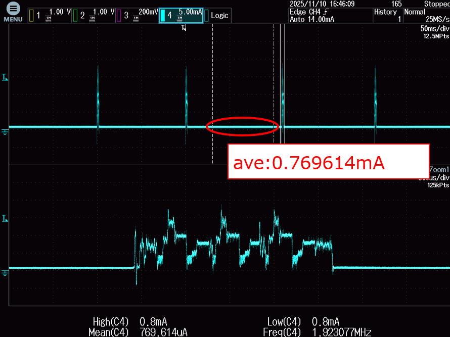

在 CC2745R10 上运行 SDK 9.10 中的 basic_ble 示例时、我们测量了 0.76mA 的待机电流、如下图所示。
但是、根据数据表 (CC2745R10-Q1)、待机电流应约为 0.9µA。
这是否意味着 basic_ble 示例不会进入数据表中所述的超低功耗待机模式?
如果是、需要进行哪些配置更改或额外步骤才能实现 0.9µA 待机电流?
感谢您的支持。

    我不建议使用 basic_ble 来捕获待机测量值、因为它有其他模块(例如菜单)、这些模块会持续消耗电流、因此您将看不到正确的待机测量值。 一种更好的方法是使用  gpioshutdown  启用 CONFIG_BUTTON_SHUTDOWN 和禁用 GPIO_BOTON_WAKEUP 的驱动器示例。 这将使器件进入睡眠状态、并在捕获电流测量值时保持该状态。
    另一个需要注意的重要事项是捕获电流时、断开 LaunchPad 与 XDS 的连接并移除 LED 跳变、以便尽量减少电路板上的任何其他电流消耗。 请告诉我、此设置是否能改善您的结果。 谢谢你。

    我想澄清一下。 您实际上可以使用 basic_ble 来捕获待机测量值。 默认情况下启用待机电源策略、因此器件将在扫描和广播之间进入待机状态。 我为这个混乱而道歉。
    但是、您仍需要断开 LaunchPad 与 XDS 的连接并移除 LED 跳线、以获得更好的电流测量。 谢谢你。

    我们在未连接 XDS 调试器且没有 I/O 连接的情况下、测量了 CC2745R10 上的待机电流。 测得的待机电流为 0.76mA
    使用 SysConfig 从 SDK 9.10 中的 Basic_BLE 示例中删除“Display"和“和“UART"后“后、待机电流降至约 0.3mA
