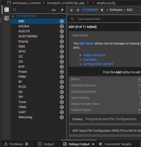

    我尝试找到相应的选项;遗憾的是、当我创建新的 SYSCFG 时、我只获得了几个选项、而且根本没有调试配置首选项:
    根据这里的文章,应该有更多的。 我的情况如何?

    您好、Nico、
    在 CC2640R2 上似乎无法设置调试授权(密码)、但它允许或不允许进行调试。
    关于设备设置的主题、我们必须查看.ccfg 文件(或您的设备配置文件)。
    // Debug access settings
    #ifndef SET_CCFG_CCFG_TI_OPTIONS_TI_FA_ENABLE
    #define SET_CCFG_CCFG_TI_OPTIONS_TI_FA_ENABLE           0x00       // Disable unlocking of TI FA option.
    // #define SET_CCFG_CCFG_TI_OPTIONS_TI_FA_ENABLE        0xC5       // Enable unlocking of TI FA option with the unlock code
    #endif
    #ifndef SET_CCFG_CCFG_TAP_DAP_0_CPU_DAP_ENABLE
    // #define SET_CCFG_CCFG_TAP_DAP_0_CPU_DAP_ENABLE       0x00       // Access disabled
    #define SET_CCFG_CCFG_TAP_DAP_0_CPU_DAP_ENABLE          0xC5       // Access enabled if also enabled in FCFG
    #endif
    #ifndef SET_CCFG_CCFG_TAP_DAP_0_PRCM_TAP_ENABLE
    #define SET_CCFG_CCFG_TAP_DAP_0_PRCM_TAP_ENABLE         0x00       // Access disabled
    // #define SET_CCFG_CCFG_TAP_DAP_0_PRCM_TAP_ENABLE      0xC5       // Access enabled if also enabled in FCFG
    #endif
    #ifndef SET_CCFG_CCFG_TAP_DAP_0_TEST_TAP_ENABLE
    // #define SET_CCFG_CCFG_TAP_DAP_0_TEST_TAP_ENABLE      0x00       // Access disabled
    #define SET_CCFG_CCFG_TAP_DAP_0_TEST_TAP_ENABLE         0xC5       // Access enabled if also enabled in FCFG
    #endif
    #ifndef SET_CCFG_CCFG_TAP_DAP_1_PBIST2_TAP_ENABLE
    #define SET_CCFG_CCFG_TAP_DAP_1_PBIST2_TAP_ENABLE       0x00       // Access disabled
    // #define SET_CCFG_CCFG_TAP_DAP_1_PBIST2_TAP_ENABLE    0xC5       // Access enabled if also enabled in FCFG
    #endif
    #ifndef SET_CCFG_CCFG_TAP_DAP_1_PBIST1_TAP_ENABLE
    #define SET_CCFG_CCFG_TAP_DAP_1_PBIST1_TAP_ENABLE       0x00       // Access disabled
    // #define SET_CCFG_CCFG_TAP_DAP_1_PBIST1_TAP_ENABLE    0xC5       // Access enabled if also enabled in FCFG
    #endif
    #ifndef SET_CCFG_CCFG_TAP_DAP_1_WUC_TAP_ENABLE
    #define SET_CCFG_CCFG_TAP_DAP_1_WUC_TAP_ENABLE          0x00       // Access disabled
    // #define SET_CCFG_CCFG_TAP_DAP_1_WUC_TAP_ENABLE       0xC5       // Access enabled if also enabled in FCFG
    #endif
    我在这里也收到以下错误:
    -如果器件调试和器件闪存都设置为禁用,我们可能无法擦除器件,我们可以尝试看看是否可以进入 ROM 串行引导加载程序并命令它执行芯片擦除请求。
    Alex F
