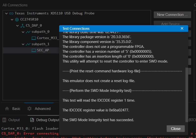

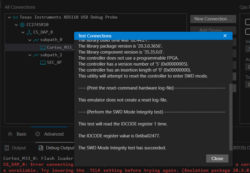

我完全相信 XDS110 与客户电路板之间通过 SWD 的连接是正确的、并且 sec_DAP 和 Cortex-M33 的 CCS 调试高级页面中的连接测试都是正确的。
[ERROR] CS_DAP_0: Error connecting to the target: (Error -615 @ 0x0) The target failed to see a correctly formatted SWD header. The connection to the target may be unreliable. Try lowering the TCLK setting before trying again. (Emulation package 20.2.0.3575)
我们尝试了 Uniflash 9.3.0 和 CCS 12.8.1 和 20.3.1 对新器件进行编程。 但两者都返回错误–615、我们是否有从该状态恢复的方法? 我们是否需要更改.gel 文件以进行恢复?

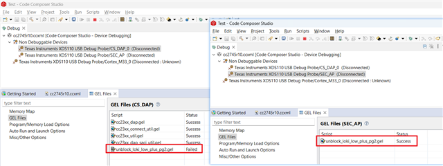

    我在此线程中搜索并遵循了说明、但未能将 GEL 文件加载到 CS_DAP、并成功加载到 SEC_DAP。
    LP-EM-CC2340R5:无法通过 XDS110 调试器对 CC2340 器件进行编程 — Bluetooth 论坛 — BluetoothRegistered︎ — TI E2E 支持论坛
    我可以做些什么来恢复?

    这是定制板、他们在调试第二个引导加载程序代码时便会发生这种情况、一旦发生这种情况、就无法擦除芯片、无法连接到芯片。 有没有 GEL 文件的 Loki High 在我的手,你有一些方法来恢复?
    您好岛、
    我也没有看到 GEL 文件:取消阻止。 我不确定这里的后续步骤、但我正在与团队核实。
