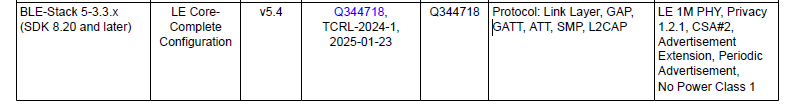

尊敬的专家:
客户已完成 cc2340R52 的蓝牙 SIG 认证与 QDID Q344718 - RF-PHY LE 1M 规范。 但是、最终客户申请将规范更改为 LE 2M。
  1. 继续进行 LE 2M 认证将产生额外的上市成本。
    因此、为了降低认证成本、请告诉我如何一次同时获得 LE 1M 和 LE 2M。
  2. 如果我想使用 D063667 (196592) 一次获得 LE 1M 和 LE 2M 产品认证、是否需要使用与 LaunchPad 相同的电路?
    我不确定您发送的图像来自什么文档。 在任何情况下、我建议您阅读我们的 蓝牙产品认证指南、其中提供了大量信息。
    为了获得认证、需要验证 BLE 栈和 RF-PHY。   Texas Instruments 为所有低功耗蓝牙无线 MCU 及相关的低功耗蓝牙软件栈提供合格设计标识 (QDID) 或设计编号 (DN)、因此系统集成商无需进行低功耗蓝牙软件栈测试。 您应该能够为 PHY 和 BQC 指定正确的 QDID。
    对于最终产品、您需要做的是认证产品的 RF-PHY。 1M 和 2M 都可以在同一 QDID 中进行认证、如 指南中的 QDID 194334 中所示。 您不必使用与 LaunchPad 相同的电路、但是、如果您的设计足够靠近 LaunchPad、则可以添加其 QDID 作为参考。  然后、BQC 将评估是否需要附加测试。

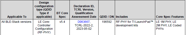

    尊敬的 Lea:
    该图像只是您提及的指南说明(有关如何认证您的蓝牙产品的指南)之外的内容
    QDID 194334 用于 CC13x4 和 CC26x4。
    QDID 196592 适用于 CC2340Rx、但仅适用于 ti launchpad。
    我想获得客户电路板的 LE1M 和 LE2M 认证、即 QDID 196592。
    你好罗宾!
    没错、 QDID 196592 适用于 CC2340Rx。 您无法根据 QDID 196592 对您的产品进行认证、因为每个器件都需要自己的 QDID。 但是、在认证客户电路板的 RF-PHY 时、  如果您的设计足够靠近 LaunchPad、您可以添加 QDID 194334 作为参考。 BQC 将介绍设计的接近程度以及需要重新测试的程度。
