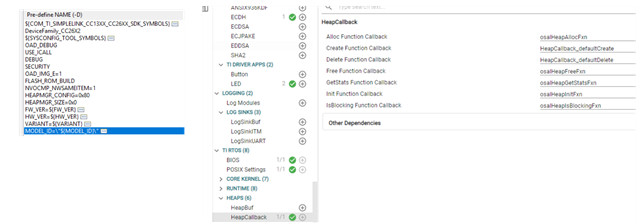

    在我的项目中、我使用ICall_heapMalloc()ICall_heapRealloc()ICall_heapFree()作为 iCall 级别的 API、在仔细检查代码后、我确认每个mallocrealloc调用都有相应的free
    Project define 如下所示、SysConfig Heapps 配置为 HeapCallback、我注意到他们的低级实现在中rtos_heaposal.h
    现在、只有totalFreeSize字段不正确。 有趣的是 最后两个字节 仍然似乎反映了正确的值、并totalFreeSize会随着内存分配而动态变化。 我应该如何解释这种行为?
    您能否提供一些可能损坏堆结构的滥用情形示例?
