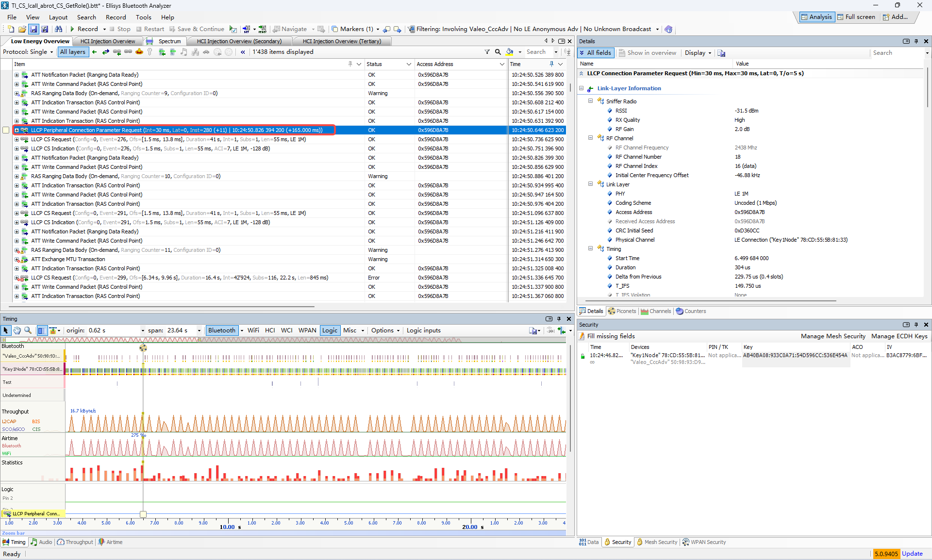

我使用 SDK 9.14.39 进行调试、关键节点充当主节点(CS 服务器,发起者)、控制节点充当从节点(客户端,反射者)。
在调试期间、我发现在从器件向主器件发送连接参数更新请求后、
它在一段时间内运行 ChannelSounding 范围,然后进入 iCall_abort() 函数,导致系统崩溃。
调用堆栈的执行顺序如下图所示:
如何解决这个问题?

    哪个节点正在完成后处理? 请提供监听器日志并说明错误发生的位置。 似乎您点击了 ChannelSounding_getRole 函数、这意味着您正在处理 CS 子事件结果。 您能否证实这一点? 错误是否发生在程序之后、但在数据传输之前?
    请告诉我。
    Isaac
    您好、
    有两个问题。 这个问题发生在 carnode 侧、有两个点进入`iCall_abort`:一个是`CS_GetRole `进入` abort `、另一个是` RREQ_GetRangingData ()`进入` abort`。 我可以提供监听器日志、但无法将其上传到 E2E。 您能否提供您上传的嗅探器日志的链接?

    我还没有收到 FAE 的 ellisys 日志。 再看看这个问题、您能尝试增加 GATT 传输使用的 PDU 数量吗? 不使用 5、而是使用 10。 您可以在 SysConfig 中的 BLE->General Configuration 下的 CAR 节点中更改此设置。
    请告诉我这是否有效。
