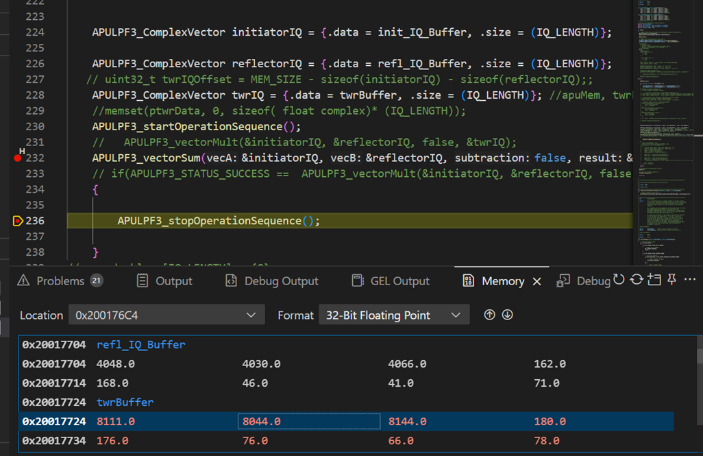

我尝试将算法处理单元 (APU) 集成到 CC2745R10-Q1 平台上的 car_node 示例代码中、
可通过以下方式访问 APU 存储器:
float complex * apuMem =(float complex *) APULPF3_MEM_BASE;
在 APU_MUSIC 示例中、使用 apuMem 作为结果缓冲区工作正常、结果按预期更新。 但是、当我在 car_node 示例中使用 apuMem 作为结果缓冲区时、即使使用相同的复制回逻辑、结果也会保持零并且不更新。
如果在 car_node 示例中使用全局缓冲区而不是 APUMEM、则输出正确。
例如、我 实现了矢量和运算、并使用全局缓冲区 twrBuffer 和 GOT 输出、如图中所示、但如果我使用 apuMem、则结果将保持为零且不更新。
我已经验证了以下内容:
  • 复制前的源数据和存储器内容是一致的。
  • 复制逻辑在两种实现中是相同的。
您能解释一下为什么使用 apuMem(指向 APULPF3_MEM_BASE)作为结果指针在 APU_MUSIC 中工作、但在 car_node 中不工作?

    如下图所示、apuMem 中的值未更新、是的、我包含 APULPF3.h

    我想在汽车节点示例中使用 APU API、如果我尝试在 SDK 9.14.00.41 上实现、它将不起作用、因为代码将卡在 APU_copybackback 函数中
    因此、我使用 SDK 9.11.01.19、因为在此示例中、APU API 在 APU_MUSIC 示例代码中运行正常
    然后是我尝试在汽车节点示例中实现的相同 APULP3_vectorSum 函数、它希望将结果向量存储在 apuMem 中、如下图所示、但无法执行、并且我尚未对工程进行任何更改
    如果我提供全局缓冲作为结果向量、那么我就能够在这里看到结果

    在查看您的代码时、我不确定应该是否填充了 apuMem。 您似乎正在从 APU RAM 外部复制数据、然后将数据直接从 APU 中提取回您提供的指针。 这将导致 APU 的输出位于结果指针的地址处。
    我看到 apuMem 的原因是我使用的是 Process_Estimate Distance(调用 BleCsRanging_estimatePbr)函数。 根据我的理解、此函数的输出在 APU 存储器内、然后被拉出并达到 CS 距离。 然后使用 APU 存储器存储输出。

     a.我要在 APU_music 示例中实现的以下逻辑有效、能够查看 0x400E0000 处的结果
    float complex * apuMem =(float complex *) APULPF3_MEM_BASE;//其中 APULPF3_MEM_BASE 为 0x400E0000
    APULPF3_init ();
    APULPF3_ComplexVector initiatorIQ ={.data = init_iq_Buffer、.size =(iq_length)};
    APULPF3_ComplexVector 反射器 IQ ={.data = refl_IQ_Buffer、.size =(IQ_LENGTH)};
    APULPF3_ComplexVector twrIQ ={.data = apuMem、.size =(iq_length)};
       APULPF3_startOperationSequence();
       APULPF3_VectorSum (&initiatorIQ、&reflectorIQ、false、&twriq);
       APULPF3_stopOperationSequence();
    这个相同的逻辑在 APU_music 示例中工作、而不在 car_node 示例中工作
      c.在汽车节点中、我试图实现的相同逻辑、然后我无法在地址的 apuMem 中看到结果 0x400E0000  即使我提供基地址: APULPF3_MEM_BASE 为 0x400E0000
    相反、我能够在不同的地址看到数据、如下图所示

    该 API 指南已更新、现在包含一行、其中指出“从 APU 存储器复制数据由驱动程序自动处理、并在结果指针位于 APU 存储器之外时以中断方式发生“。 请参阅 此处的 APU API 指南。
    我认为这可能解释了 APU_music 示例工程无法在 9.14.00.41 上运行的原因、以及为什么在标准 SRAM 中找到您正在运行的运算结果、而不是 APU RAM。
