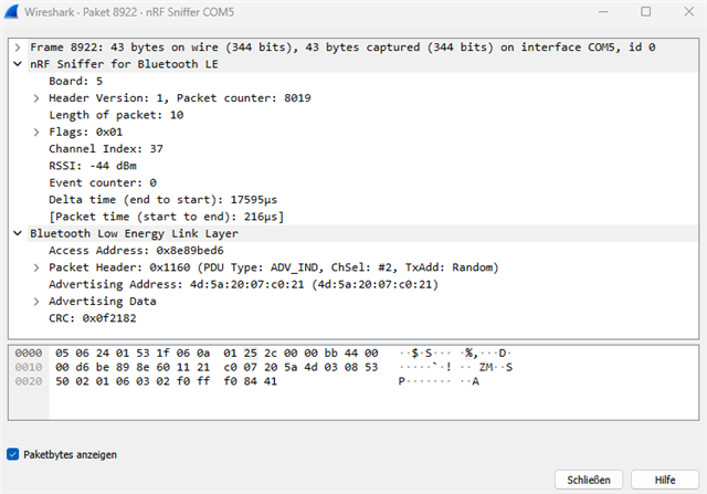

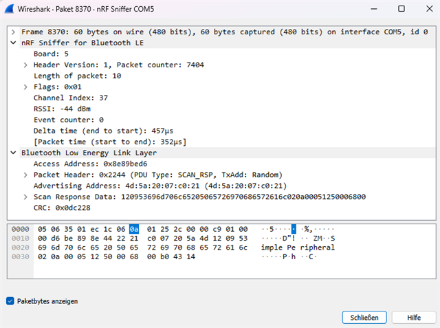

    作为嗅探器、我只有 NRF Sniffer 和 Wireshark、因此我只能在连接之前看到 Adv 数据包。 数据包正常(见下文)。 在 手机释放连接后、不再看到任何数据包。
