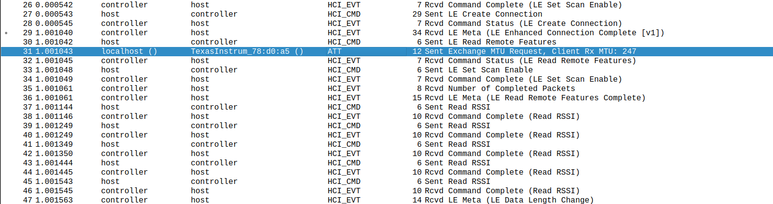

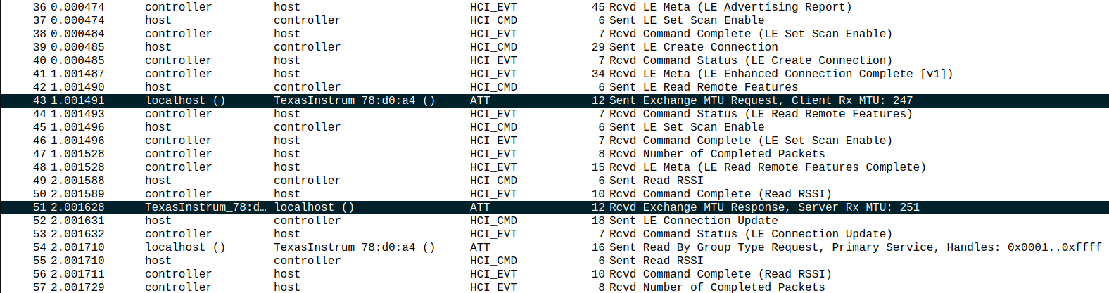

我们已经使用 CC2340R5-Q1 开发了外围器件。 在正常情况下、它会与我们的 BLE 中央器件正确通信。 但是、在运行数天或数周后(由于问题的间歇性性质,确切的时间不明确)、外围设备将停止响应 Central 的 Exchange MTU 请求。
在外围设备上执行电源重置可暂时解决此问题。
附件是我们中央器件的 Bluetooth .pcap 捕获结果、显示了正常行为和故障情况。
【正常连接】
[故障 MTU 请求交换]

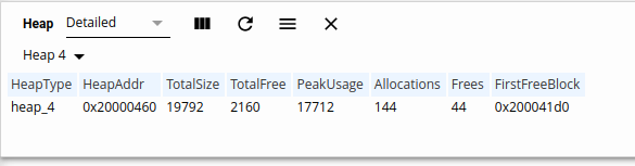

此外、这也是我们外设的存储器使用情况

    我分享的堆栈/内存屏幕截图显示了任务运行时的默认堆条件、而不是问题发生时的状态。
    Chandra
    您好、Jan、
    我在调试过程中发现内存泄漏、这可能会影响外设和中央器件之间的 BLE 连接。 以下是观察数据的摘要。
    摘要
    - 分钟 0: 初始堆: 2160 b. (闪烁后,与 Central 配对前)。
    - 分钟 1: 配对后:堆下降到 1856 B 。 外设启动 广告 、然后与 Central 通信 5 秒 可以通过通知发送多个数据。
    - 分钟 2: 在连接/通知期间:发送通知时堆暂时减少、然后成功返回 1856 B 。
    - 分钟 7: 它仍成功返回 1856 B 发送通知后。
    - 分钟 16: 堆永久下降到 1728 B ( 泄漏 开始出现)。
    - 第 17–25 分钟 : Heap 进一步下降到 1536 B 并且不再返回 1856 B 。
    ##注释
    -在我的应用程序中,我只使用 malloc 在 RNG、AES-CCM 和 ECDH 初始化期间执行。 除此之外、我不会将内存分配到其他位置。
    ##问题
    - BLE SDK 中的某些进程可能有分配内存但无法释放内存的处理程序或函数吗? 我注意到许多与 BLE 相关的功能在内部使用 malloc
