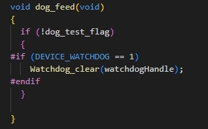

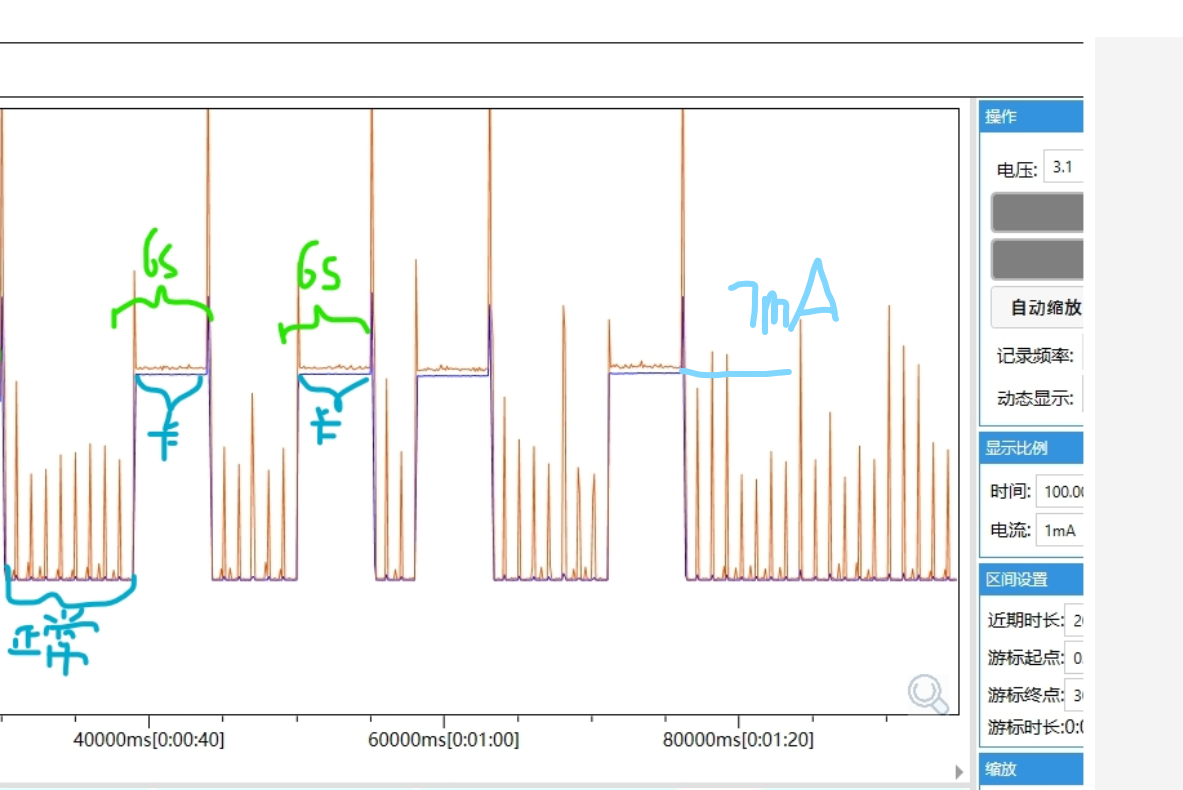

无论是在程序中还是在硬件上都没有操作—只有计时器每 3 秒馈送一次看门狗。 在这种前提下、程序突然冻结、计时器停止工作、功耗上升、6 秒后软件看门狗触发复位。
看门狗复位系统后、各个功能将恢复正常、功耗恢复正常。 但是、程序在运行一段时间后再次冻结、并重复此循环。

    大家好、我实现了一个计时器来定期复位看门狗计时器。 但是、当发生故障时、我的整个软件似乎都锁定了、甚至计时器也停止运行、从而导致看门狗无法按预期馈送。

    大家好、如果看门狗已完全禁用、软件将卡在特定阶段、功耗仍在 7mA 周围。 我还考虑了我的 UART 任务是否导致了问题、但即使我删除了 UART 任务、问题仍然发生。

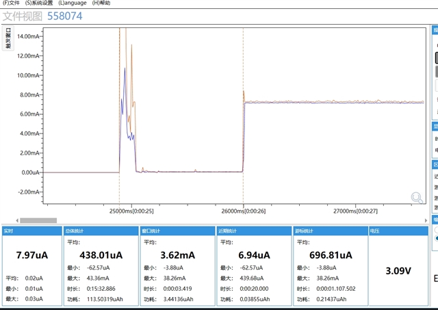

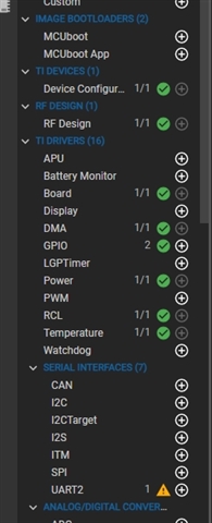

    在今天的测试中、我观察到使用 SDK key_node 程序(禁用 BLE 广播)时 — 从中删除原始 UART 配置 sysconfig 并添加自定义 UART 后 — 在上电/断电应力测试期间会出现异常功耗、即使在断电阶段加入了几秒的等待时间也是如此。

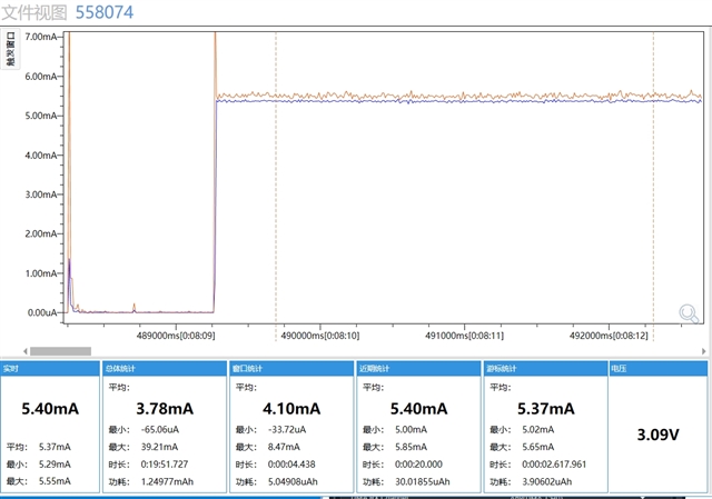

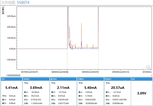

    我在不修改任何信道探测配置的情况下使用基本关键节点演示、也没有集成 OAD 功能。 在昨天的测试过程中、我发现在基本关键节点项目(没有任何配置更改,不集成 UART 或 OAD 功能,也不添加额外代码)上、如果我只禁用蓝牙广播操作、然后执行上电/断电测试(更长的断电时间以确保芯片完全断电)、则会出现高功耗问题。 这种现象仅在睡眠期间发生;当存在其他射频操作(如蓝牙广播或连接)时、似乎不会发生。 我尚未修改电源管理策略、并且正在使用默认待机策略。

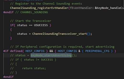

    通过低功耗模式测试期间的击穿情况  没有 BLE 广播  在调试模式下、到目前为止未发生异常冻结。 但是、器件在低功耗模式下运行时会保持冻结  未启用调试模式 。 调试模式下的功耗仍在 2mA 附近、这让我得出结论:在这种情况下芯片不会进入深度低功耗状态。 因此、潜在问题要么无法重现、要么不太可能出现。
    我发现了另一个现象:当我禁用 BLE 广播时程序冻结  在接收到 UART 命令之后 和冻结发生在的行  ICall_abort();
    您好:
