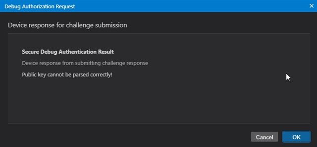

            感谢您的答复。 我使用了 SDK 版本 9.14.0.41 和 SysConfig 版本 1.26.0。 我已经成功生成了 sig 公钥/私钥和 RSA.bin、验证完成后没有出现问题。 然而,当我试图使用 ECC 键代替 RSA 密钥、调试身份验证结果指示【无法正确解析公钥】、如下所示。
    对于 ECC 密钥、 签名生成、使用了以下命令。
    以下是我的问题:
    CCS 是否在调试身份验证中支持 ECC 密钥? 如果是、上述问题的原因是什么、请分享正确的程序。
    CC2745R10 器件是否能够使用 ECC 密钥调试身份验证?
      例如:i) 在 SCG 配置中提供 ECC 公共 key.der 哈希 32 字节[ debugAuthCfg.secureKey.publicKeyHash ]位于偏移处 (0x28 - 0x47)
         ii)   SACI_CMD_DEBUG_KEY_ID:检索 ID。
         iii) SACI_CMD_DEBUG_REQUIENT:获取 40 字节的安全质询矢量。
         iv) SACI_CMD_DEBUG_SUBLE_CHRQUIENT_RESP:提交 ECC 公钥 DER 以及生成的签名。
    3.除 RSA 3072 密钥外、CCS 和器件还支持哪些其他类型的密钥进行调试身份验证? 如果支持任何密钥、请提供相关程序。

               按照您提到的使用 RSA 密钥成功调试身份验证的步骤操作、解决了我的问题、更新了状态、 但是、当我尝试使用时  ECC  键代替  RSA  密钥、调试身份验证结果指示【无法正确解析公钥】、如下所示。
    对于 ECC 密钥、 签名 生成、使用了以下命令。
    以下是我的问题:
         ii)   SACI_CMD_DEBUG_KEY_ID: 检索 ID。
         iii)  SACI_CMD_DEBUG_REQUIENT: 获取 40 字节的安全质询矢量。
         iv)  SACI_CMD_DEBUG_SUBLE_CHRQUIENT_RESP: 提交 ECC 公钥 DER 以及生成的签名。

    您好 Surender、
    我们尚未使用专门用于安全调试管理器的 ECC 密钥进行测试。 根据我们的 HSM 数据表、HSM 支持各种加密算法进行验证、包括 RSA 和 ECDSA(ECC 算法)、因此我们可以使用 ECC 密钥进行中的身份验证  HSM  方波时钟。
    但是、对于安全调试管理器、我们主要只是使用 RSA-3072 位密钥大小、尚未通过其他算法进行验证。 我使用您提供的命令测试了 ECC 密钥、并能够重新创建您在本地看到的错误消息。 我将研究 ECC 问题、并在几天后回复您。
    Eshaan
    您好 Surender、
    就在 Debug Configuration 下拉列表下、还有另一个名为 Security Configuration 的下拉字段。 请尝试为验证算法选择“签名“、然后选择要进行验证的 ECDSA 算法。 这应该允许将 ECC 用于安全调试管理器。 选择 ECDSA 后、请返回到 Debug Configuration 下拉列表、然后按照与之前相同的步骤生成 ECC 密钥以进行安全调试身份验证。
