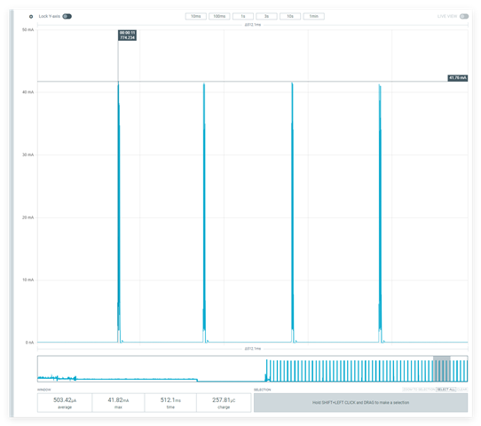

我们已经看到 CC2745R10 RX 电流约为 6.1mA、TX 电流约为 10dBm、约为 24.5mA。
对于​​上面提到的当前值、您使用了什么示例代码来测量它们? 我使用了 LaunchPad 并在数据流中使用 HCI 命令在发送和接收模式之间切换。 当前值​​为:
TX CW +10dBm 36.04mA
RX 7.35mA
我们使用了直流/直流模式。
如何确保 LaunchPad 的电流与数据表匹配? 您能给我一些建议吗?

    您好:
    您应该不需要修改任何代码、可以使用外设角色中的 basic_ble 示例来监控电流测量值。 您可以使用 SysConfig 来调整广播间隔和 Tx 功率、以查看从器件发出的定期广播(Tx 数据包)。 请参阅以下步骤:
    1.使用所需设置对器件进行编程
    2.断开 LaunchPad 与 XDS 的连接、并从 LaunchPad 上移除所有 LED 跳线
    3、从外部直流电源提供 3.3V 和 GND 连接、并在所需间隔内测量电流
    作为参考、我们使用直流功率分析仪来测量电流。 这样我们就可以从外部供电并捕获电流测量值。

    我有 CC2745 LP、但我们更换了 IC。 我担心更换芯片可能会导致 TX 功耗异常、所以我购买了一个新的 CC2745。 我现在已经使用数据流测试了新的 CC2745 LP、发现其峰值电流仍为 42mA、
    而数据表指出 24mA。 如何使 TX 功率消耗仅为 10dBm 的 24mA?
    您好、Weli、
    请给我一周时间、让我在内部进行测试、以便我可以验证问题并回复您。
    尊敬的 Eshaan:
    我很高兴听到这个消息。
    如有任何更新、请随时通知我。 同时、我们还可以运行并行测试并在我们这边执行验证以保持一致。
    感谢您的反馈、我期待您的反馈。
    Weli
