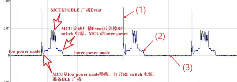

 我们目前正在使用 GPIO12 来控制射频开关的电源。 我们要实现以下节能策略:将引脚拉至低电平可在广播前打开射频开关(如图 1 所示)、将引脚拉至高电平可在广播结束后关闭射频开关(如图 2 所示)。 这会最大限度地减小两个广播事件之间的电流(如图 3 所示)、从而降低功耗。

    默认情况下使用 SDK、HFXT 仅在活动模式(使用无线电时)期间打开、而不是在待机模式期间打开。 这样可以将广播之间的功耗降至最低。 广播之间的电流是待机电流、此时会有一些 VDDR 充电脉冲、具体取决于您的连接/广播间隔。 请问您是否尝试过未配置射频开关、以及产生的电流是否不够?

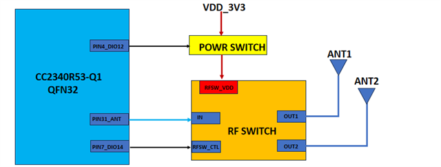

     也许对我前面提到的事情有一些误解。 我来详细说明一下下面的架构图。
      我们希望使用 GPO12 来控制与广播事件操作同步的射频开关电源。 射频开关电源应在广播事件之前打开、并在广播事件结束后关闭。 这同样适用于连接事件。

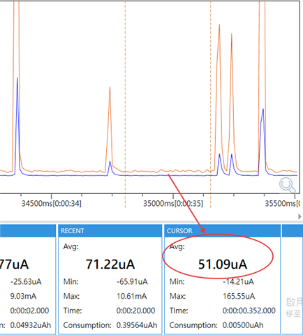

     在广播期间、需要打开射频开关。 目前、射频开关在上电后保持导通状态、这会导致广播间隔期间的空闲电流达到 50µA 的水平。 只有在我调用 shutdown 函数后它才会下降到 1µA。( 如图 1 所示)
     当我关闭射频开关时、广播间隔期间的空闲电流会降至 1µA。( 如图 2 所示)

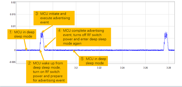

    因此、我想知道是否只能在广播事件开始前打开射频开关、并在事件结束后立即关闭。这样、我仍然可以在广播期间使用射频开关、同时在空闲期间保持低至 1µA。

    如果您只想在对讲机激活前打开开关、最简单的方法是注册电源通知(从待机状态唤醒)。 该事件将在任何 CPU 活动之前发生、然后您可以打开开关。

    请查看 https://dev.ti.com/tirex/explore/content/simplelink_lowpower_f3_sdk_9_14_01_16/docs/drivers/doxygen/html/_power_8h.html 中的 Power_registerNotify () API。 此 API 将允许器件在发生不同的电源事件时生成通知。
