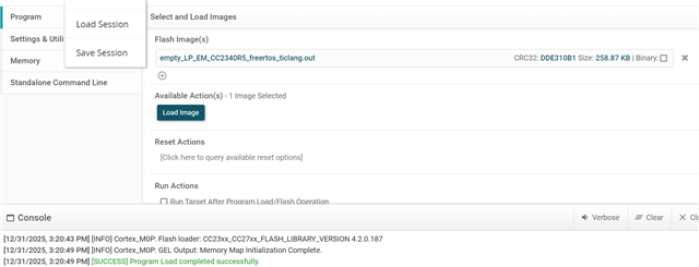

    生成了  empty_LP_EM_CC2340R5_freertos_ticlang.out 源文件。 并使用 UniFlash 在 LP-EM-CC2340R5 EVK 中刷写.out 文件
    LP-EM-CC2340R5  EVK 使用 XDS110 调试器连接到 Linux 系统、并执行以下命令

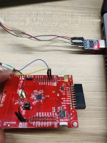

    我已将 EVK 连接到 Linux 系统、如下所示
    您能否确认连接。
    我已检查万用表上的电压是否为 3.3V、但在 hci0 节点 BD 地址为 00:00:00:00:00、然后关闭。  LP-EM-CC2340R5 EVK 中刷写了 BLE_controller 固件。

    您的连接看起来几乎正确、但是图像没有足够的分辨率来验证 TX/RX 连接、我对您的特定 TTL 加密狗了解不多。  您是否确定它为 CC2340R5 提供了足够的 3V3?  您是否有可用于测试的逻辑分析仪?
    Ryan
