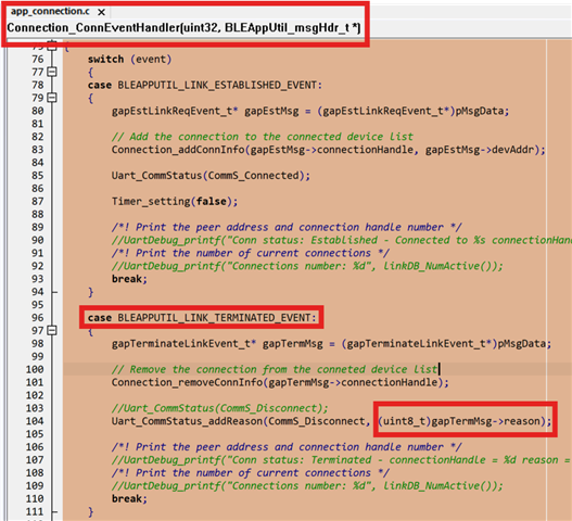

    您好、Jan、
    从 MCU 侧 UART 输出捕获了断开原因。
    作为参考、我附上了 CC2340 应用程序源代码的屏幕截图、其中显示了我们打印断开原因的位置 (BLEAPPUTIL_LINK_TERMINATE_EVENT、gapTerminateLinkEvent_t->reason)。
    监听器日志不包含显式断开事件的原因可能是、在我们观察到 MCU/UART 侧断开连接后不久、监听就停止了。
    如果您希望我们使用更长的捕获窗口来捕获另一个监听器日志、以便包含断开连接的数据包、请告知我们。
    Ari
