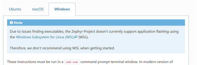

    嘿、Ging、
    我还在 Zephyr 工程页面上看到了这条注释、因此我避免使用 WSL:
    Munan
    Munan、
    该设置应该仍然可以在 WSL 上运行。  Zephyr 项目此处提到的缺点是您将无法使用“west flash“在 WSL 中刷写器件。 目前、甚至在 Linux 中也是如此。 对于 Windows 用户、我们仍然推荐使用 WSL、因为您仍然可以完成环境设置并从此处构建示例。 然后使用 Uniflash 或 CCS 将映像刷写到器件中。

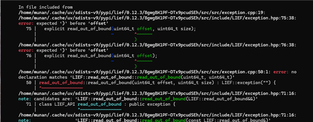

    尊敬的 Ging:
    我尝试在 WSL Ubuntu 24.04 LTS 中运行此程序、并完成了 Leif 的配置过程、但仍收到 exception.cpp 中的构建错误:
    有什么想法可能导致这种情况?
    我能够在我的本机 Linux 计算机上安装所有要求、因此似乎仍然存在某种差异。 在 wsl...下运行
    Munan
    您会发现 lief 存在问题、这是非常令人惊讶的、因为此 python 软件包既不是官方 Zephyrproject 存储库的依赖项、也不是我们 Zephyrproject 下游存储库的依赖项。 我最好的猜测是你错误地安装了 lief 包,无论是在你的 venv 或全局,这是导致 Zephyr 问题.
    从你的屏幕截图,它看起来像是你在使用 UV(这是一个伟大的工具! 我现在无法想象使用任何其他功能,哈哈)但我认为您没有使用虚拟环境/venv。 我建议的解决方法如下:
    -首先,检查是否从 UV 或 PIP 全局安装 lief。 你可以通过运行“UV pip show lief“来了解这一点,它应该会显示它的安装位置,如果它是某个东西的依赖关系,等等 如果它安装在 venv 以外的位置、我建议您卸载它。
    -下一步,进入 zephyrproject 文件夹并删除你的 venv(如果存在),然后通过运行“UV venv . venv --python 3.11“创建 venv。 Python 版本在这里很重要、因为我们的下游尚不支持 3.12。
    -最后,你可以按照这里给出的步骤“获取 Zephyr 并安装 Python 依赖关系“: https://docs.zephyrproject.org/3.7.0/develop/getting_started/index.html。 注意不要直接使用 PIP,并且必须在前面加上 UV。 例如、“pip install -r ~/zephyrproject/zephyr/scripts/requirements.txt “将变为“uv pip install -r ~/zephyrproject/zephyr/scripts/requirements.txt
    我希望这能解决您的问题!
    Lea
    嗨、Lea、
    感谢您发送编修。 我也喜欢 UV 它是伟大的!
    我使用 python venv、但正如您所指出的、python 3.12。 将 python 版本更改为 3.10 可修复 Lief 的构建问题。

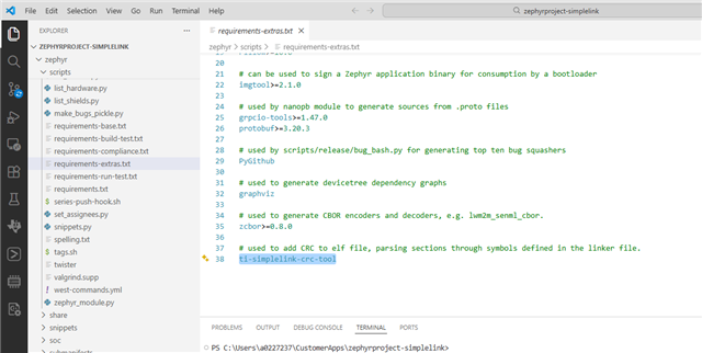

    请注意、Lief 是 ti-simplelink-crc-tool 的一项要求、该要求在 simplelink zepyr 分叉中添加:
    但重点在于、这里的 python 要求是 Python < 3.12 是肯定的。
