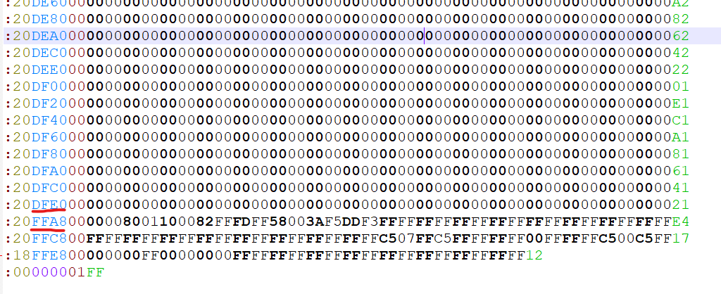

尊敬的团队:
我正在使用构建我的工程 Code Composer Studio (CCS) 并生成中的输出 Intel HEX 格式
在查看生成的十六进制文件时、我注意到两者之间存在明显的差距 ~7KB 地址范围之间。 十六进制文件的一个片段如下所示:
十六进制文件中似乎没有某些中间地址范围。
我的问题是:
  1. 是这样 预期行为 CCS 生成的 Intel 十六进制文件会忽略未使用/擦除的闪存区域吗?
  2. 编程过程中是否可以安全地忽略这种明显的间隙?
  3. 完整十六进制文件是否需要任何其他 CCS 链接器或编译后处理设置?
  • 输出格式:Intel hex
请确认我的理解是否正确。
谢谢你。
    尊敬的 Vignesh:
    与二进制文件不同、Intel 十六进制文件格式允许在闪存地址之间存在空洞。  这可以减小总体文件大小、并且在对不同存储器部分(无论是应用程序,非易失性存储器还是 CCFG)进行编程时都具有优势。  您注意到、应用程序和 CCFG 之间可能存在差异、而 CCFG 存储在闪存最后一页中、这很常见。   如果有必要、可以向十六进制实用程序构建命令添加填充值、但留下空洞也是不错的。
