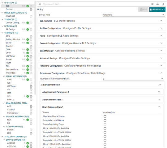

    您好 Sho、
    您是否尝试过在的 SysConfig 中设置扫描响应数据  BLE ->广播设备配置->广播设备 1 ->扫描响应数据 1 ?
    basic_ble 项目使用 GapAdv_loadByHandle () 来加载通过 sysconfig 配置的扫描响应数据。 要回答您的问题、yes GapAdv_loadByHandle 将允许您配置扫描响应数据。 对扫描请求的响应略有不同。 默认情况下、扫描响应数据在 basic_ble 工程中的扫描请求之后发送。 要在项目内对扫描请求实现额外的处理、您需要为扫描请求 (BLEAPPUTIL_SCAN_REQUERED) 启用事件、并在该事件内实现您的处理。
    使用 GapAdv_loadByHandle 函数加载扫描请求数据将配置要发送以响应扫描请求的数据。
    Isaac
    您好、Isaac、
    > 您是否已尝试在 SysConfig 中设置扫描响应数据  BLE ->广播设备配置->广播设备 1 ->扫描响应数据 1 ?
    目前、我有 未在 SysConfig 中配置扫描响应数据 BLE→Broadcaster Configuration→Advertisement Set 1→Scan Response Data 1 下
    而是设置扫描响应数据 来处理我的应用程序代码 不使用GapAdv_loadByHandle() API。

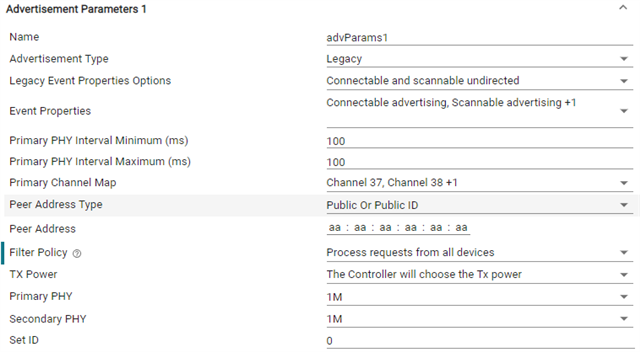

    关于您最初担心缺少扫描响应的问题、您能否分享您的筛选器设置? 您是否已将设备配置为使用接受列表/白名单? 扫描报告在什么情况下丢失? 这是仅在使用 iOS 设备进行测试时发生的、还是在使用 Android 设备时发生的? 两个电话操作系统都有使用特定地址类型的自己设置。 很可能其中一个配置不匹配、从而导致缺少扫描报告。
    期待您对此做出回应。 谢谢、最棒的是、
    Achyut Ray
    您好 Achyut:
    滤波器设置如上所示。
    设备运行的是 iOS。
    不使用 AcceptList/白名单。
    我还使用 API GapAdv_loadByHandle () 来设置扫描响应和广播数据。
    如果 CC2745 从未进入待机模式、则正常传输数据。
    但是、如果 CC2745 进入待机模式、即使只有一次、也会传输正常数据。 但是、有时某些数据会损坏。

    Greetigns Itsuki,
    您的过滤器设置看起来正常。 您发送的图像还确认扫描响应应该多次正确发送。 您能否在出现问题时检查扫描响应数据指针是否指向包含有效数据的缓冲区? 在我看来,不知何故缓冲区在发送大约 10 个扫描响应后被损坏。
    我使用 iPhone 和最新的 SDK 并行测试了相同的内容、我可以报告我没有看到相同的问题。 您是否有机会使用最新的 SDK 进行测试?
    Achyut Ray
